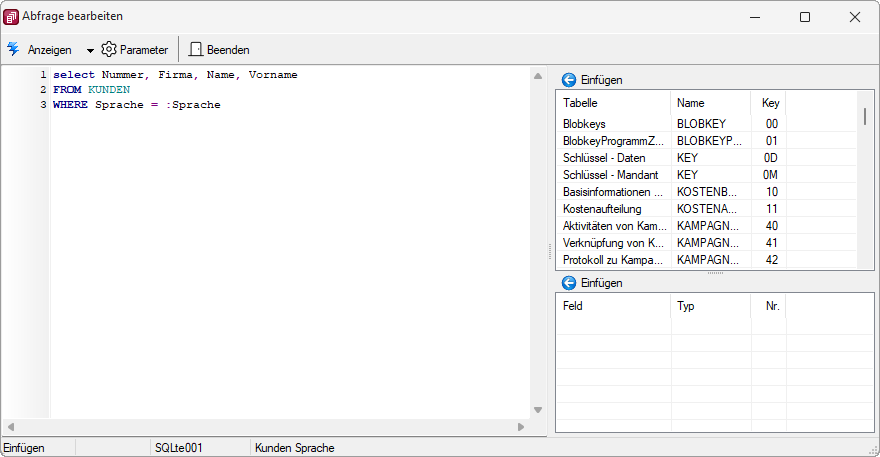

Eine SQL-Anweisung kann entweder statisch oder dynamisch arbeiten.
  • Statisch bedeutet, Bezüge auf Feldinhalte werden bereits mit der Anweisung eingegeben.
    Beispiel: Name = ’Meier’
Soll nach anderen Namen gesucht werden, muss immer die Anweisung selbst geändert werden.
  • Bei einer dynamischen Abfrage werden die Konstanten erst zur Laufzeit abgefragt. Man spricht dann von Parametern. Damit die Parameter als solche erkannt werden, wird Ihnen in der Anweisung ein Doppelpunkt vorangestellt.
    Beispiel: Name =:Name
Abbildung 1.339: Abfrage bearbeiten
Name - Parameterbezeichnung lt. Laufzeit-Makro.
Wert - Tabellenfeld der Datenquelle, das automatisch den Parameterwert liefert (s.a. Parameterautomatik).
Beschreibung - Dieses Feld kann zur genaueren Beschreibung der Parameter genutzt werden.

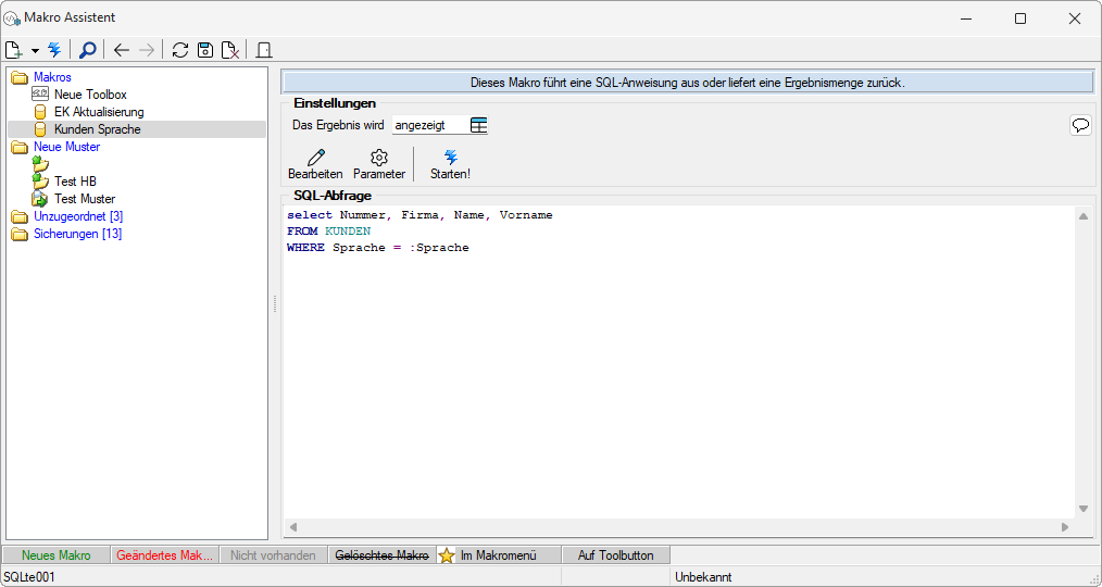

Parameterautomatik
Es gibt die Möglichkeit, Parameterwerte aus dem aktiven Stammdialog bzw. der aktiven Datenmenge zu holen.
Abbildung 1.340: Abfrage bearbeiten Parameter
Dazu ist folgendes zu beachten:
  • Der Parametername ist identisch mit dem Feldnamen des Schlüsselfeldes der Tabelle aus einem Stammdialog / Datenmenge.
  • Als Parameterautomatik stellen Sie ”Parameter... holen und verwenden” bzw. zur Verdeutlichung des Ablaufs ”Parameter aus... holen und anzeigen” ein.
  • Die gespeicherte SQL-Abfrage wird als Toolbutton (siehe Abschnitt Makro-Menü und Toolbutton) in die Funktionszeile eingefügt.
  • Der Button ist nur zu aktivieren, wenn Stammdialog bzw. Datenmenge aktiv ist.
Abbildung 1.341: Abfrage Parameterautomatik
Hinweis: Mittels dieser Vorgehensweise gelingt es, ggf. auch umfangreiche Makrofolgen (siehe Abschnitt ¨-Folgen im Makro-Assistenten ) ohne zusätzliche externe Eingaben ablaufen zu lassen.

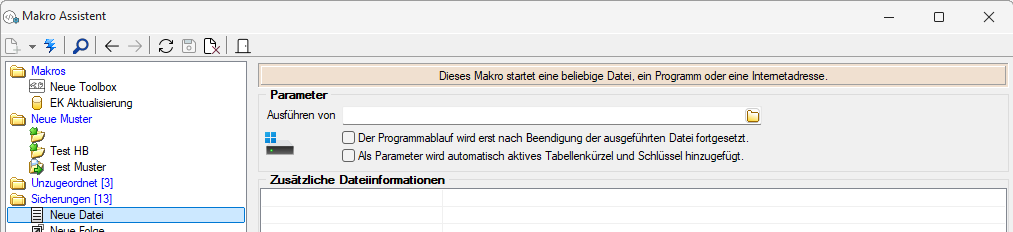

Ausführungskommandos sind Aufrufe anderer Programme oder Befehle des Betriebssystems. Der Dialog zur Bearbeitung von Ausführungskommandos wird über [Ctrl] + [D] geöffnet. Diese Ausführungskommandos können zur einfachen Ausführung auf einen Schalter der Schnellzugriffsleiste oder in das Makromenü gelegt werden oder sind Bestandteile von Folgen.
Abbildung 1.342: Aufrufkommandos
Makrobezeichnung - Die Makrobezeichnung ist der Name, der im Makro-Assistenten angezeigt wird.
Befehl - Wirkung
  • BeispieleNOTEPAD
    Startet den Windows-Editor
  • C:\SelectLine\ReweSQL.exe
    Startet ein Programm auf einem vernetzten Rechner
  • C:\WINDOWS\DESKTOP\LIESMICH.TXT
    Öffnet eine Datei mit dem zugehörigen Programm
  • WWW.SELECTLINE.CH
    Aufruf einer Internetadresse
  • COMMAND /C DEL C:\TEST.DB
    Aufruf eines DOS-Kommandos
