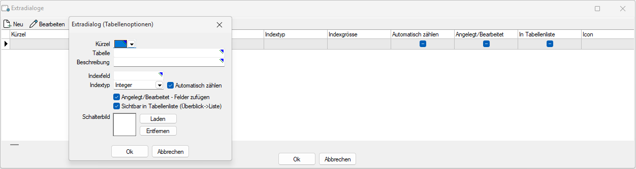

Die Definition neuer Fremdtabellen erfolgt unter Eigene Daten / Extradialoge / Dialogmanager. Mit erhalten sie das Bild Extradialog (Tabellenoptionen).
Abbildung 1.371: Extradialog
Tabellen, die für den Extradialog verwendet werden, sind durch ein X als erstes Zeichen des Tabellennamens zu kennzeichnen (z.B. XTabelle).
Kürzel - Es muss ein Kürzel (Blobkey) für die neue Tabelle zur eindeutigen Identifizierung innerhalb der Anwendung definiert werden. Aus einer Liste wählen Sie eines der 50 möglichen Tabellenkürzel.
Tabelle - Zur Auswahl werden Ihnen mit X-beginnende Tabellen aus dem Mandanten  angeboten.
Beschreibung - Die Beschreibung dient der Wiedererkennung der Tabelle in der Applikation durch den Anwender, ohne X.
Indexfeld - Pflichtfeld! Vergeben Sie hier den Namen für das Indexfeld der Extratabelle.
z.B. ID oder Nummer.
Indextyp - Nachfolgende Datentypen stehen für den Index zur Verfügung:
  • Datentyp "Integer" mit der Option für das automatische zählen
  • Datentyp "String" mit einem Optionsfeld für die Schlüssellänge (maximal 18 Stellen)
weitere Optionen
Angelegt / Bearbeitet - Felder zufügen - Diese werden beim Anlegen / Bearbeiten der Datensätze Ihrer Tabelle vom Programm gefüllt bzw. geändert.
Über die Option Sichtbar in Tabellenliste haben Sie die Möglichkeit Extratabellen mit in der Tabellenliste aufzuführen. Ist diese Option aktiv können Sie über Mandant / Überblick / Liste auf die Datensätze der Tabelle zugreifen. Diese Einstellung kann pro Tabelle im Dialog für Extratabellen gesetzt werden.
Icon / Schalterbild - Laden oder entfernen Sie über die entsprechenden Schalter eine Bilddatei zur Anzeige als Symbol in der Menüleiste.
Die Grösse der verwendeten Icon beträgt 32*32 Pixel (die der kleinen Schalterbilder 16*16 Pixel). Wird ein grösseres / kleineres Bild verwendet wird skaliert, das Seitenverhältnis wird dabei beibehalten.
Mit diesen Angaben wird die eigene Tabelle zunächst temporär erzeugt. Nach dem Bestätigen (Speichern) der erfassten Einstellungen und dem Beenden des Extradialogs wird die Tabelle mit Hilfe einer Mandantenreorganisation physisch erzeugt. Die Reorganisation muss zwingend nach der Neuanlage einer / mehrerer Tabelle(n) ausgeführt werden. Eine spätere Wiederholung über eine entsprechende Programmfunktion ist nicht möglich!
Die weiteren, mit „_“ beginnenden Felder der eigenen Tabelle dürfen ausschliesslich über Mandant / Einstellungen / Vorgabewerte nach der Tabellenerstellung erzeugt werden. Es werden dadurch weitere, programmrelevante Informationen erzeugt, die für die Verwendung der programmbasierten Extrafeldfunktionalität zwingend notwendig sind.
Weitere Felder für die neue Tabelle legen Sie über Vorgabewerte an.
