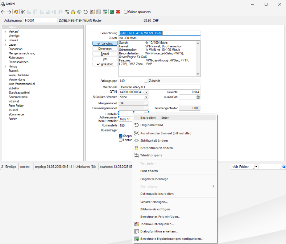

Element bearbeiten
Unter Kontextmenü des Maskenbereichs Extrafelder / Element bearbeiten oder Kontextmenü des Toolboxeditors / Element bearbeiten (nur, wenn Toolbox lizenziert und für den Benutzer aktiviert ist) können die diversen Elemente bearbeitet werden.

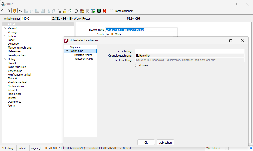

Seite Feldprüfung (nicht bei Schalter und Bildverweis) - Mit der Aktivierung der Feldprüfung und eingestellter Prüfung Pflichtfeld wird das Eingabefeld zum Pflichtfeld.
Die definierten Pflichtfelder werden durch ein blaues Dreieck in der Felddarstellung rechts oben hervorgehoben. Diese Markierung wird entfernt, wenn z.B. Text in das Eingabefeld eingetragen wurde. Sie können eine beliebige Bezeichnung vergeben, die dann in den Meldungen verwendet wird. Der Fehlertext selbst kann optional angepasst werden.
Mit Aktivierung der Option Schon beim Verlassen überprüfen haben Sie die Möglichkeit, die Prüfung für das Eingabefeld bereits vor dem Speichern des Datensatzes durchzuführen. In diesem Fall zeigt das Programm im Fehlerfall direkt nach dem Verlassen des Eingabefeldes einen roten Rahmen und eine Hinweismeldung über dem Feld (Hint) und in der Infoleiste an. Beim Versuch zu Speichern erscheint dann zusätzlich eine Fehlermeldung.

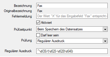

Datentyp und Bereichsprüfung - Unabhängig vom Format des Eingabefeldes können die Form der Eingabe und die zugelassenen Zeichen geprüft werden.
Abbildung 1.338: mögliche Datentypen
Abbildung 1.339: Beispiel für Regulärer Ausdruck (Eingabevorschrift)
Abbildung 1.340: mögliche Vergleichsoperatoren
Abbildung 1.341: ihre Bedeutung

Abbildung 1.342: Toolbox Feld Bearbeitung
Hier wird die Pflichtfeldfunktion aktiviert. Die Pflichtfeldprüfung kann bereits beim Verlassen eines Eingabefeldes aktiviert werden, nicht erst beim Speichern des Datensatzes. Ausserdem kann eine beliebige Bezeichnung vergeben werden, die dann in entsprechenden Meldungen im weiteren Programmablauf verwendet wird.
Abbildung 1.343: Pflichtfeld bearbeiten
Abbildung 1.344: Pflichtfeld bearbeiten
