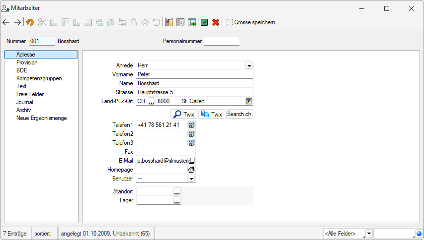

Homepage, Telefon oder E-Mail - Eingabefelder mit diesen Symbolen können Wählen und die entsprechende
Verbindung herstellen.

Tabellenkürzel (nur für Bildverweis) - Hier ist das Tabellenkürzel der Tabelle als Zeichenkette anzugeben, bspw. für ein Mitarbeiterbild:
"MW" → Bild aus den Stammdaten (Mitarbeiter)
Filter (nur für Tabellenverweis) - Hier kann eine Filterbedingung definiert werden, mit der die angezeigten Datensätze bei der Auswahl einschränkt werden können. Benötigt wird eine Formel, die eine SQL-Bedingung in Form einer Zeichenkette als Ergebnis liefert.
Um z.B. bei der Auswahl von Kunden nur Kunden deren Währung der Mandantenwährung entspricht anzuzeigen, kann folgende Formel verwendet werden: "Waehrung = " + astsqlnchar({Mandant Waehrung})
Bei der Erstellung der Formel werden zusätzlich aktuelle Werte aus dem aufrufenden Dialog als Variablen angeboten.
Das Tabellenkürzel für den Bildverweis bezieht sich nicht auf das Tabellenkürzel der Tabelle Bild (BI) sondern auf das Datenfeld Blobkey dieser Tabelle. Die ersten beiden Zeichen in diesem Feld stehen für das Tabellenkürzel der Haupt-Tabelle, es folgt der Datensatzschlüssel.
Datensatzschlüssel (nur für Bildverweis) - Hier ist der
Datensatzschlüssel (Tabellenkürzel + Datensatzschlüssel) des Bildes anzugeben,
z.B. für ein Mitarbeiterbild:
"MW" + {Nr} → in den Stammdaten
(Mitarbeiter)
"MW" + {Mitarbeiter} → in den Belegen
Ordnungszahl (nur für Bildverweis) - Die eingestellte Ordnungszahl
entscheidet, welches Bild des Stammdatensatzes angezeigt wird (Standard = 0).
