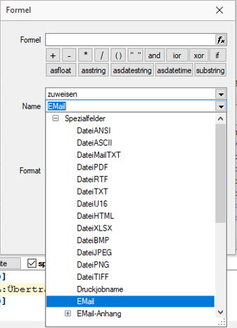

Formelplatzhalter mit Sonderfunktion
Sonderplatzhalter für die Ausgabe in Datei, als Fax oder E-Mail (auch Serienmails und -faxe) werden mit Hilfe von Formel definiert.
Hinweis:Bei Verwendung von Outlook 64-Bit muss die Schnittstelle auf dem Arbeitsplatz über einen Eintrag in der Programmklassen-ini aktiviert werden.
Abbildung 1.565: Formelplatzhalter mit Sonderfunktion
Hinweis:
Für alle aufgeführten Sonderplatzhalter ist als Aktion Zuweisen einzustellen.
Die folgenden Darstellungen sind abhängig vom verwendeten E-Mail Programm.

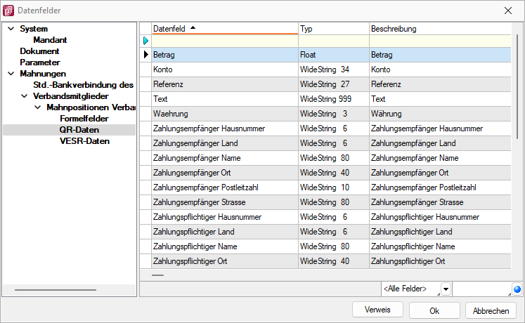

QR-Platzhalter für Mahnungen
Für Mahnungen stehen die QR-Platzhalter zur Verfügung. Damit können die Druckvorlagen für Mahnungen entsprechend angepasst werden, dass eine QR-Rechnung aufgrund der Mahnung erstellt werden kann.
Abbildung 1.566: QR-Platzhalter für Mahnungen
