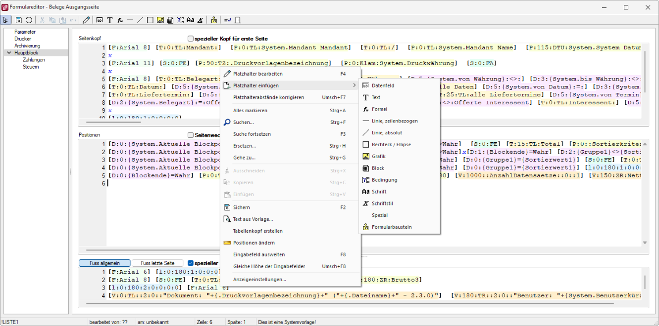

Blockplatzhalter einfügen aus der Funktionszeile oder aus dem Kontextmenü fügen Sie neue Platzhalter in ein Formular ein, per Doppelklick oder [F4] können Sie bereits vorhandene Platzhalter bearbeiten.

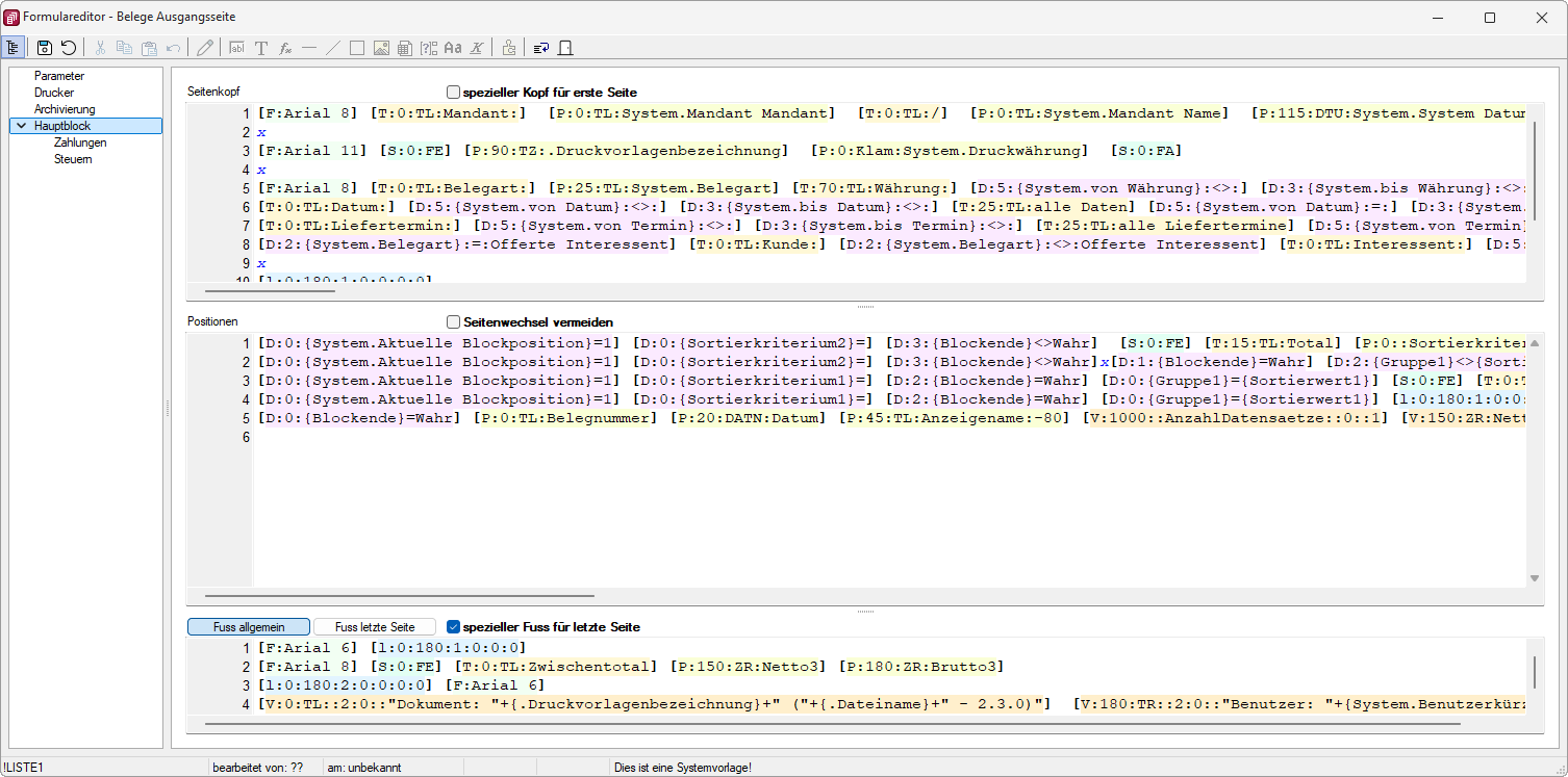

Abbildung 1.52: Formulareditor Platzhalter einfügen

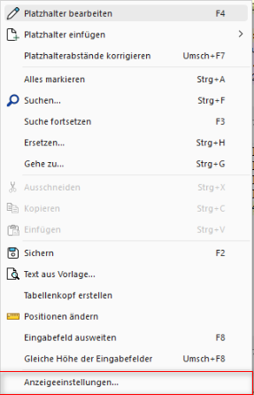

Die Darstellung der Platzhalter können Sie nach Ihren Vorlieben anpassen. Benutzen Sie hierfür die Anzeigeeinstellungen, welche Sie im Kontextmenü der Platzhaltereingabebereiche aufrufen können. Hier können Sie festlegen, welche Schriftart für die Platzhalter verwendet werden soll und in welcher Schriftgrösse diese dargestellt werden.
Abbildung 1.53: Platzhalter Anzeigeeinstellungen

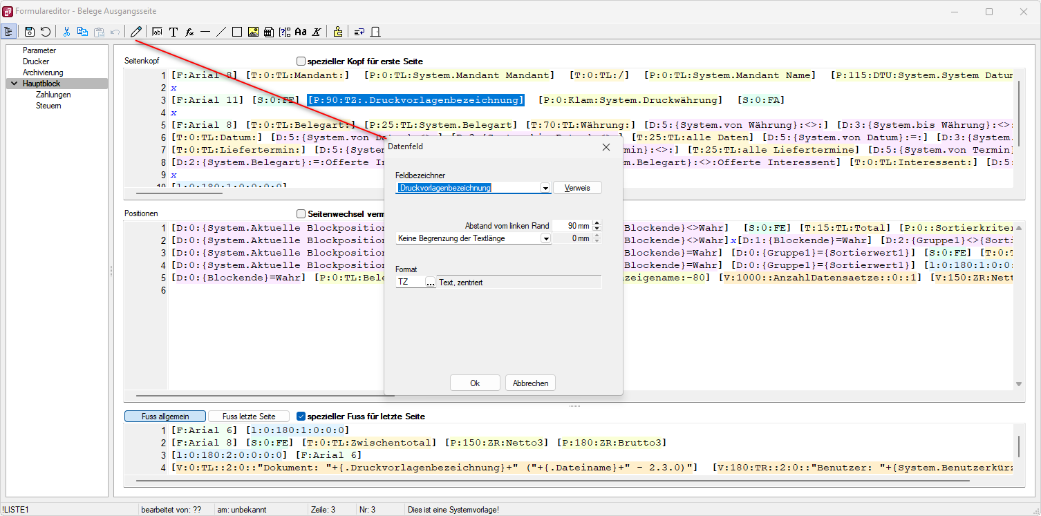

Um einem Platzhalter andere Eigenschaften zu geben, klicken Sie mit einem Doppelklick zwischen die eckigen Klammern des entsprechenden Platzhalters, wählen aus dem Kontextmenü Platzhalter bearbeiten oder nutzen die Tastenkürzel [Alt] + [Enter] bzw. [F4]. Direkt aus der Seitenvorschau lassen sich Platzhalter bearbeiten, wenn Sie die Ansicht mit Lineal eingestellt haben. Ein Doppelklick auf einen beliebigen Eintrag öffnet den Platzhalterdialog. Diese Vorgehensweise bietet sich besonders dann an, wenn die Position innerhalb der Seite verändert werden soll.
Abbildung 1.56: Formulareditor Platzhalter bearbeiten

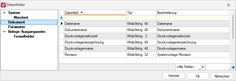

Datenfeld - Ergebnisse des Programms (z.B. Datenbankfelder oder Summen).
