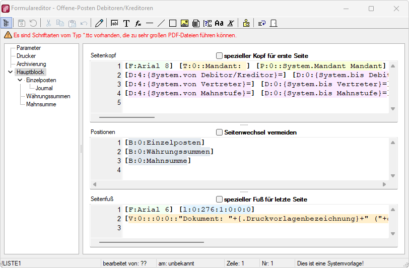

Seite Blöcke
Bei der Bearbeitung und Neuanlage einer Druckvorlage ist die je Vorlagenart unterschiedliche Blockstruktur zu beachten. Es gibt immer einen Hauptblock. Abhängig von der Art der Auswertung können mehrere hierarchisch angeordnete Unterblöcke existieren. Zur Bearbeitung wählen Sie das entsprechenden Register aus.
Abbildung 1.49: Formulareditor Haupt- und Unterblöcke
Jeder Block ist in drei Bereiche unterteilt:
  • Seitenkopf bzw. Gruppenkopf
  • Positionen
  • Seitenfuss bzw. Gruppenfuss
Für die Blockbereiche sind jetzt alle Funktionen der Funktionsleiste aktiv.
Abbildung 1.50: Formulareditor Funktionsleiste
Von hier aus lassen sich alle Platzhalter in einen Blockbereich einfügen. Alle Funktionen sind auch über das Kontextmenü des Formulareditors erreichbar.

Seitenkopf
Im Seitenkopf wird der Überschriftsteil einer Seite oder einer Gruppe definiert. Es kann zwischen erster Seite und Folgeseiten unterschieden werden.
Positionen
In diesem Bereich definieren Sie die Listenpositionen - die so genannten Wiederholungszeilen. Der Positionsbereich kann auch Unterblöcke enthalten.
Im Positionsteil kann für jeden Block die Option Seitenwechsel vermeiden gesetzt werden. Dadurch werden alle Zeilen der Position auf die nächste Seite gedruckt, wenn sie nicht gemeinsam auf die aktuelle Seite passen.
Hinweis:Wenn im Positionsteil Unterblöcke zu drucken sind, werden nur die Positionszeilen vor, zwischen bzw. hinter den Unterblöcken zusammengehalten.
Seitenfuss
Hier wird der Abschlusstext einer Seite oder einer Gruppe definiert. Es kann zwischen , und unterschieden werden.

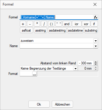

Formeleditor
Es ist ein neuer Formeleditor verfügbar an allen Programmstellen, an welchen eine Formel eingegeben werden kann. Er kann in den Eingabefeldern per F4 oder mit Klick auf den Button geöffnet werden. Der neue Formeleditor verfügt über eine permanente Syntaxprüfung, verschiedenfarbige Syntaxelemente und Vervollständigungsvorschläge. Zudem ist die Grösse des Dialogs änderbar und es kann mit Zeilenumbrüchen gearbeitet werden.
Abbildung 1.52: Formulareditor
Tastaturbefehle:
  • F2 – Listet alle verfügbaren Syntaxelemente inkl. einer kurzen Beschreibung auf
  • F3 – Öffnet den bekannten Dialog der Variablenauswahl
  • F4 – Testet die eingegebene Formel
  • F5 – Stellt den Standardwert wieder her, sofern es einen gibt
  • ↑ ↓ - Wählt den nächsten bzw. vorherigen Eintrag in der unteren Liste
  • Enter – Fügt den in der unteren Liste selektierten Eintrag an der Stelle des Cursors ein bzw. vervollständigt das begonnene Syntaxelement
  • Ctrl + Enter – Fügt an der Stelle des Cursors einen Zeilenumbruch ein (wird nicht gespeichert)
