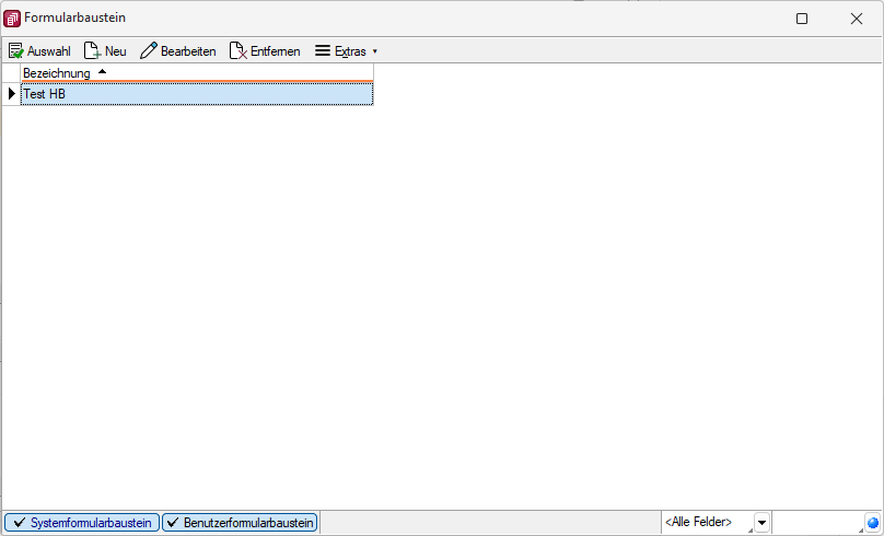

Dieser Schalter öffnet den Dialog für die Formularbausteine. Ein Formularbaustein kann im Kopf, Positionsbereich und Fuss verwendet werden. Dieser Platzhalter wird beim Ausdruck durch die im Formularbaustein eingefügten Platzhalter ersetzt.
Markieren Sie einen vorhandenen Formularbaustein, ein Doppelklick bzw. der Schalter
fügt diesen in das Formular ein. Das Anlegen neuer Formularbausteine erreichen Sie über den Schalter
. Vergeben Sie einen aussagekräftigen Namen und eine kurze Beschreibung für die Formularbausteine. Die Beschreibung kann im Bearbeitungsmodus jederzeit geändert werden.

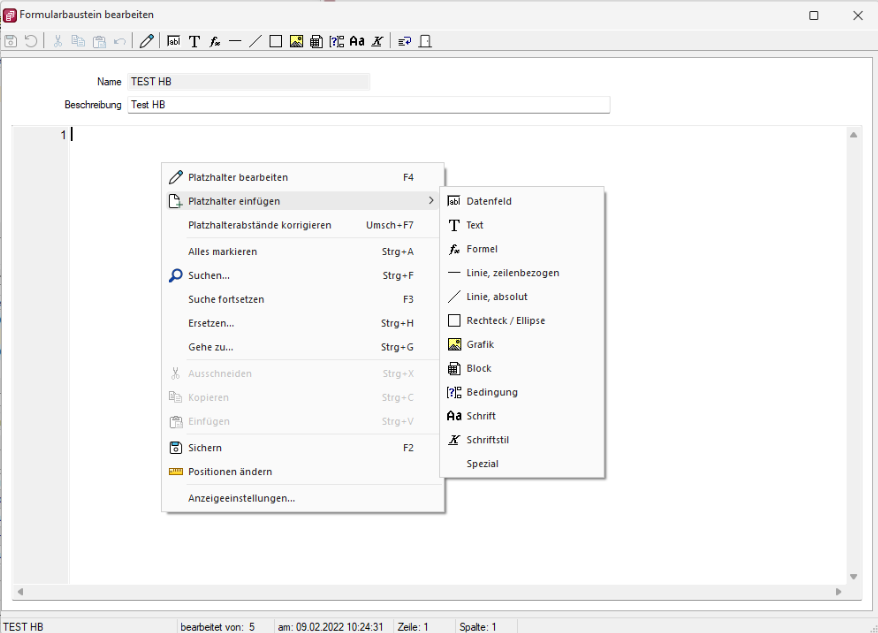

Der Schalter
aus dem Dialog Formularbaustein bzw. ein Doppelklick (Tastenkürzel [F4]) auf einen markierten Platzhalter im Formulareditor öffnet die Maske Formularbaustein bearbeiten. Hier stehen alle im Formularbaustein einsetzbaren Platzhalter und Funktionen zur Verfügung.
Abbildung 1.792: Formularbaustein bearbeiten
Der Schalter
löscht nicht mehr benötigte Formularbausteine. Die in den Druckvorlagen ggf. noch vorhandenen Platzhalter müssen manuell entfernt werden.
Formularbausteine werden als Dateien mit der Endung .INCLUDE im Systemverzeichnis abgelegt. Wird der Formularbaustein in mehreren Druckvorlagen verwendet, muss der Bearbeiter sicherstellen, dass die eingefügten Platzhalter in allen Druckvorlagen zur Verfügung stehen. Beim Aus- und Einschleusen von Druckvorlagen werden die Formularbausteine berücksichtigt und bei Bedarf auf dem Zielsystem angelegt. Innerhalb von Formularbausteinen dürfen keine Platzhalter für Formularbausteine verwendet werden.
