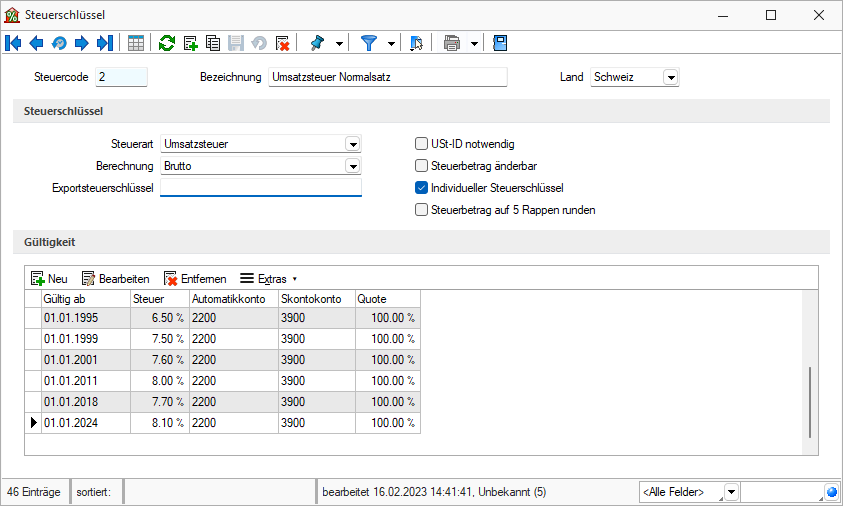

In SelectLine Auftrag bzw. SelectLine Rechnungswesen müssen Sie Ihre bestehenden Steuerschlüssel anpassen. Die Steuerschlüssel sind unter Stammdaten / Steuerschlüssel zu finden.
Abbildung 1.1684: Steuerschlüssel

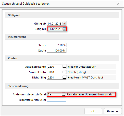

Ändern Sie zuerst Ihren bisherigen Gültigkeitsbereich durch einen Doppelklick auf den Eintrag oder über den Schalter und ändern Sie das Datum Gültig bis auf den 31.12.2023. Zudem ergänzen Sie den Änderungssteuerschlüssel mit dem Code Ihres Übergangssteuerschlüssels.
Abbildung 1.1685: Steuerschlüssel

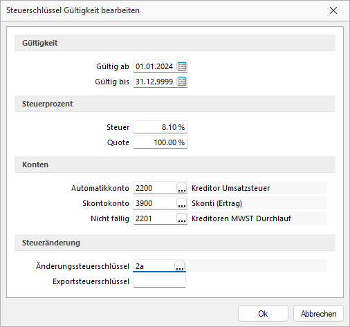

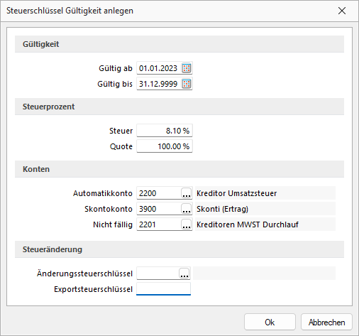

Nun muss der neue Steuersatz angelegt werden. Wählen Sie dazu den Schalter „Neu“ für einen neuen Gültigkeitsbereich und geben Sie folgendes an:
  • Gültig ab 01.01.2024
  • Gültig bis 31.12.9999
  • Steuer 8.1%
  • Änderungssteuerschlüssel (in unserem Beispiel 2a)
Alle weiteren Angaben (wie Konten oder Pauschaltsteuerschlüssel) übernehmen Sie aus den bereits bestehenden Gültigkeitsbereichen.
Abbildung 1.1686: Steuerschlüssel
Passen Sie alle Ihre Steuerschlüssel, welche derzeit die Steuerprozente 7.7%, 3.7% oder 2.5% aufweisen, gemäss obiger Beschreibung an.

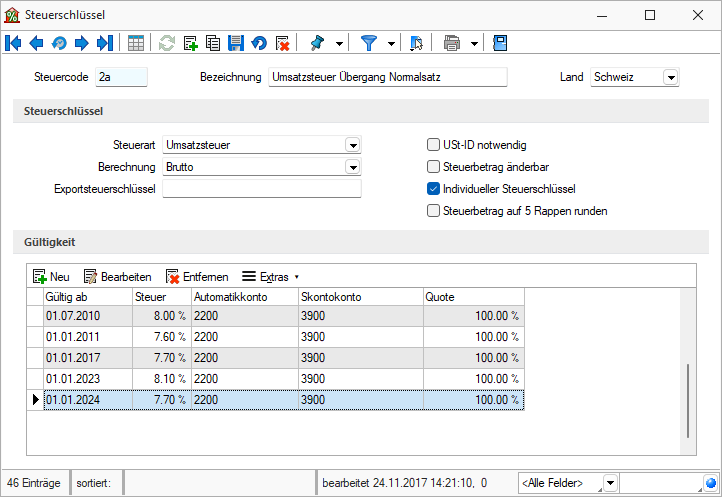

Übergangsteuerschlüssel
Für das Beispiel 2 mit Leistungen sowohl im Jahr 2023 als auch 2024 ist zusätzlich ein Übergangsteuerschlüssel notwendig. Dieser soll den Ursprungssteuerschlüssel gespiegelt darstellen. Dadurch wird gewährleistet, dass für Belege mit einem Datum im Jahr 2023 Leistungen für das Jahr 2024 verrechnet werden können und umgekehrt.
Abbildung 1.1687: Steuerschlüssel
Für den Steuerschlüssel 2 ist ein Übergangsteuerschlüssel mit folgenden Angaben zu erstellen:
  • Gültig ab 01.01.2023
  • Gültig bis 31.12.2023
  • Steuer 8.1 %
Alle weiteren Angaben sind analog aus dem Ursprungssteuerschlüssel zu übernehmen.
Abbildung 1.1688: Steuerschlüssel

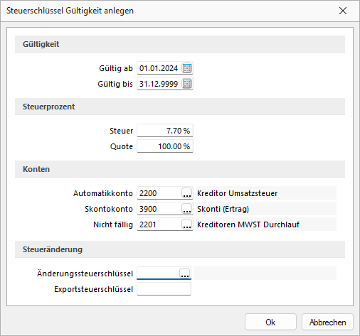

Zusätzlich müssen für den Gültigkeitsbereich ab 2024 folgende Werte hinterlegt werden:
  • Steuer 7.7 %
Abbildung 1.1689: Steuerschlüssel
Diese Übergangschlüssel sind für alle Steuerschlüssel zu erstellen, welche aufgrund der Mehrwertsteueranpassung geändert werden müssen.

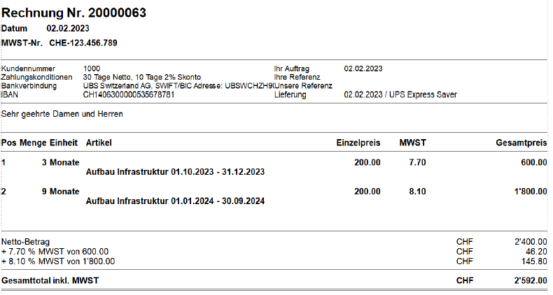

Jahresübergreifende Leistungen verrechnen
Abbildung 1.1690: Steuerschlüssel

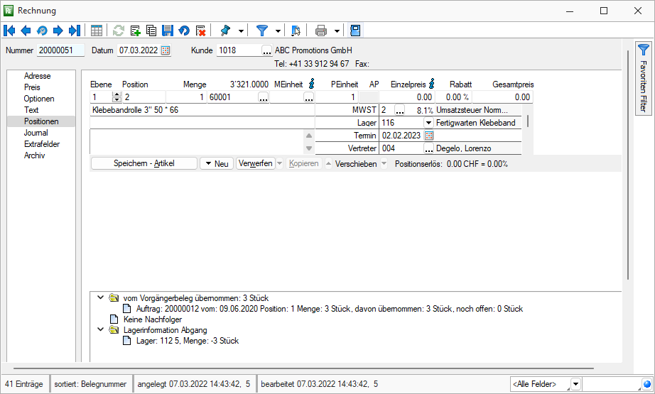

Um eine Rechnung zu erstellen, die sowohl Leistungen im Jahr 2023 als auch 2024 umfassen, müssen Sie die Positionen zeitlich abgrenzen. Im folgenden Beispiel wird eine Dienstleistung erfasst, die vom 01.10.2023 bis 30.09.2024 geleistet wird. Im Beleg ist eine Position bis Ende 2023 mit dem herkömmlichen Steuerschlüssel zu erstellen. Für die Periode vom 01.01.2024 bis 30.09.2024 muss eine zweite Position erfasst und mit dem Übergangsteuerschlüssel versehen werden. Somit erhält diese Position die Mehrwertsteuer für das Jahr 2024, da die Leistung im Jahr 2024 erfolgt.
Abbildung 1.1691: Steuerschlüssel
Das Vorgehen kann auch für Belege im Jahr 2024 angewendet werden, welche noch Leistungen aus dem Jahr 2023 beinhalten. Dazu benutzen Sie den Übergangsteuerschlüssel für die Leistung im Jahr 2023 und den herkömmlichen Steuerschlüssel für das Jahr 2024.
