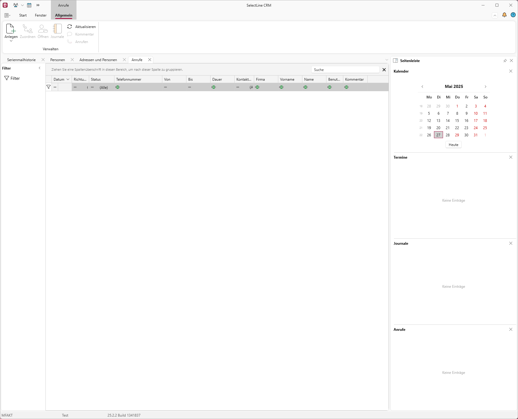

Anrufe
Unter Start / Kommunikation / "Anrufe" bearbeiten Sie diesen Bereich.
Abbildung 2.156: "Anrufe"
Konfiguration der TAPI Schnittstelle
Voraussetzung für die Nutzung der Anrufe ist eine erfolgreiche Konfiguration der TAPI Schnittstelle. Diese kann im Auftrag per Rechtsklick auf ein Telefonfeld (z.B. im Kundenstamm) vorgenommen werden.
Wurde die TAPI Schnittstelle erfolgreich eingerichtet, wird jeder ein- und ausgehende Anruf in der Anrufübersicht protokolliert.
Ein Doppelklick auf eine Zeile bietet die Möglichkeit einen Kommentar zu einem Anrufeintrag zu erfassen.

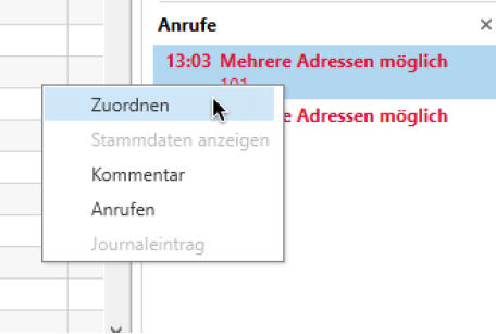

Anrufbenachrichtigung bei mehrfach zugeordneter oder nicht eindeutiger Telefonnummer
Alle Adressen mit gleicher Telefonnummer stehen in der Anrufbenachrichtigung zur Verfügung. Ein Klick auf die jeweilige Adresse öffnet den Datensatz und ordnet der Adresse den Anrufeintrag zu. Auch nicht eindeutige Telefonnummern sind in der Anrufbenachrichtigung ersichtlich. Per Kontextmenü ist es auch in der Seitenleiste möglich, verpasste unbekannte "Anrufe" nachträglich zuzuordnen. In der Übersicht Anrufe ist die Schaltfläche Zuordnen platziert.
Abbildung 2.157: Anrufbenachrichtigung
Bei eingehenden Anrufen von Telefonnummern, die mehreren Adressen zugeordnet oder nicht eindeutig sind, kann die Zuordnung direkt in der Benachrichtigung gewählt werden.
Ein verpasster Anruf einer unbekannten oder uneindeutigen Nummer kann auch nachträglich im Anruflistenwidget zugeordnet werden. Beim Zuordnen werden auch Adressen mit ähnlichen Telefonnummern angeboten.
