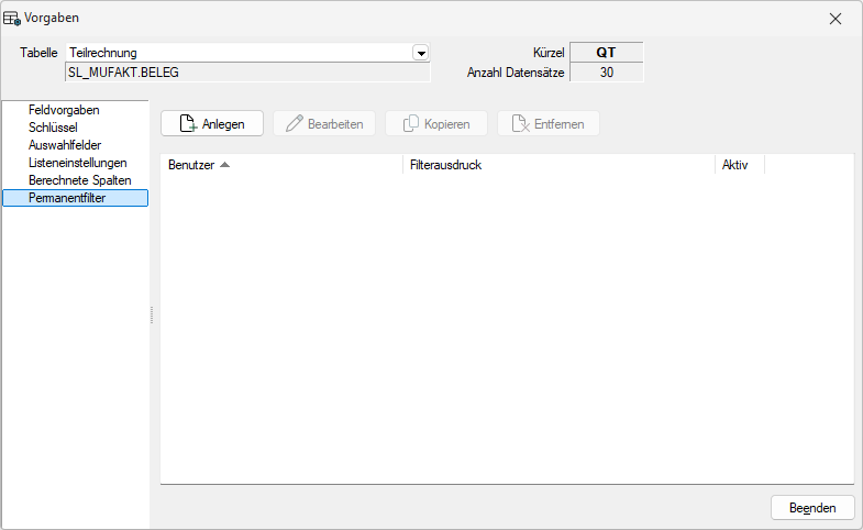

Permanentfilter im CRM
Über diese Filtermöglichkeit können Einschränkungen für die wichtigsten Daten im Auftrag angelegt werden, die z.B. eine Anzeige der Daten abhängig vom aktuellen Benutzer ermöglichen. So kann über folgendes Beispiel verhindert werden, dass der Benutzer „mb“ Kunden sieht, bei denen er nicht als Vertreter eingetragen ist. Die Konfiguration des Permanentsfilters erfolgt über die Vorgabewerte. Bei Tabellen bei denen die Möglichkeit nicht zur Verfügung steht, wird der Baumeintrag Permanentfilter ausgegraut.
Abbildung 2.202: Permanent Filter

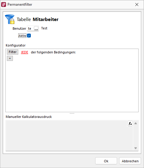

Die Einstellungen werden benutzerbezogen erstellt, können aber für andere Benutzer abgeleitet werden. Über das Deaktivieren der Option Aktiv kann die Filterung abgeschaltet werden, ohne die bereits eingegebenen Einschränkungen oder Kalkulatorausdrucke zu verlieren (z.B. für Tests). Im Bereich Konfigurator können schnell und einfach beliebige Filterkriterien zusammengestellt werden.
Abbildung 2.203: Permanentfilter
Für komplexe Filter kann der Kalkulatorausdruck bearbeitet werden. Dafür kann in den unteren Bereich geklickt werden. Im Anschluss kann der bisherige Ausdruck erweitert werden. Im Beispiel wird ermittelt, welchem Mitarbeiter der angemeldete Benutzer zugewiesen wurde. Dadurch kann dieser Permanentfilter flexibel für weitere Benutzer über eine Ableitung verwendet werden.
Abbildung 2.204: Permanentfilter Mitarbeiter
"(Vertreter = (select Nr from Mitarbeiter where Benutzer = '" + {Benutzerkürzel} +"'))"
