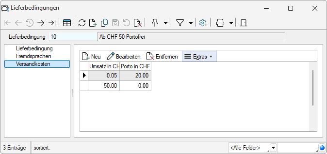

Versandkosten
Im Dialog Stammdaten / Konstanten / Lieferbedingungen erreichen Sie über , die Maske zur Erfassung der Versandkostenstaffel.
Abbildung 1.551: Lieferbedingungen Versandkosten
Versandkosten anlegen
Je nach Art der gewählten Versandberechnung (nach Gewicht, nach Umsatz oder prozentual vom Umsatz) können Sie eine Preisstaffel in Mandantenwährung oder eine Staffelung in Prozenten erfassen.
Die Beschriftung der Eingabefelder in diesem Dialog richtet sich nach der gewählten Art der Versandberechnung.
