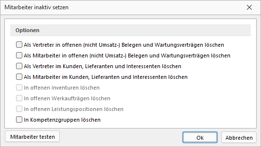

Abbildung 1.563: Mitarbeiter inaktiv setzen

Mitarbeiter testen - Da der Mitarbeiter von mehreren Programmstellen verwendet wird, z.B. als Vertreter / Mitarbeiter in Belegen usw., sollten Sie mit dem Schalter Mitarbeiter testen zunächst immer einen Testlauf starten.
Das Programm prüft den aktiven Datensatz auf seine Verwendung hin und Sie erhalten das Ergebnis in einem Fehlerprotokoll angezeigt. Sie können so ggf. die erforderlichen Aktionen einleiten, z.B. wenn der Mitarbeiter in einem nicht erledigten Auftrag enthalten ist.
Optionen
Um auszuschliessen, dass nichtaktive Mitarbeiter indirekt im Programm doch noch verwendet werden, sollten Sie die folgenden Verwendungen parallel mit löschen:
  • als Vertreter in offenen (nicht Umsatz-) Belegen und Wartungsverträgen
  • als Mitarbeiter in offenen (nicht Umsatz-) Belegen und Wartungsverträgen
  • als Vertreter in den Kunden-, Lieferanten- und Interessentenstammdaten
  • als Mitarbeiter in den Kunden-, Lieferanten- und Interessentenstammdaten
  • in offenen Inventuren
  • in offenen Werkaufträgen
  • in offenen Leistungspositionen
Beim Inaktivsetzen eines Mitarbeiters wird dieser bereits auf diese Verwendungen überprüft. Zutreffendes wird mit schwarzer, nicht Zutreffendes mit grauer Schrift dargestellt.
