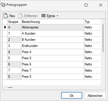

Die Eingaben in der Eingabemaske Preisgruppen unter Stammdaten / Kalkulation / Preisgruppen haben nur Gültigkeit für die Verkaufspreise der Artikel des aktuellen Mandanten. Diese Preisgruppen können den Kunden zugeordnet und in den Belegen verwendet werden.
Abbildung 1.534: Preisgruppen
Bezeichnung - Zur leichteren Identifizierung der 9 Standardpreise können Sie ihnen eine spezielle Bezeichnung geben. Die Standard-Preisgruppen können nicht gelöscht werden.
Der Dialog zur Verwaltung der Preisgruppen bietet Ihnen ausserdem einen Schalter zum Anlegen und Entfernen von zusätzlichen Preisgruppen. Alle neu angelegten Preisgruppenpreise werden unterhalb der 9 Standard-Preisgruppen automatisch angeordnet. Die Spalte Gruppe, welche zur Sortierung der Preisgruppen dient, wird automatisch vergeben. Lücken in der Nummerierung, die durch das Löschen von Preisgruppen entstehen können, füllt das Programm automatisch mit dem Neuanlegen der nächsten Preisgruppe auf. Das Löschen einer selbst angelegten Preisgruppe wird verhindert, wenn sie in einem Beleg für einen Kunden oder Interessenten verwendet wurde.
Typ - Hiermit können Sie festlegen, ob Sie die Preise einer Gruppe Netto (ohne MWST) oder Brutto (mit MWST) eingeben wollen. Das Preistypmerkmal kann auch für den Aktionspreis gesetzt werden.
