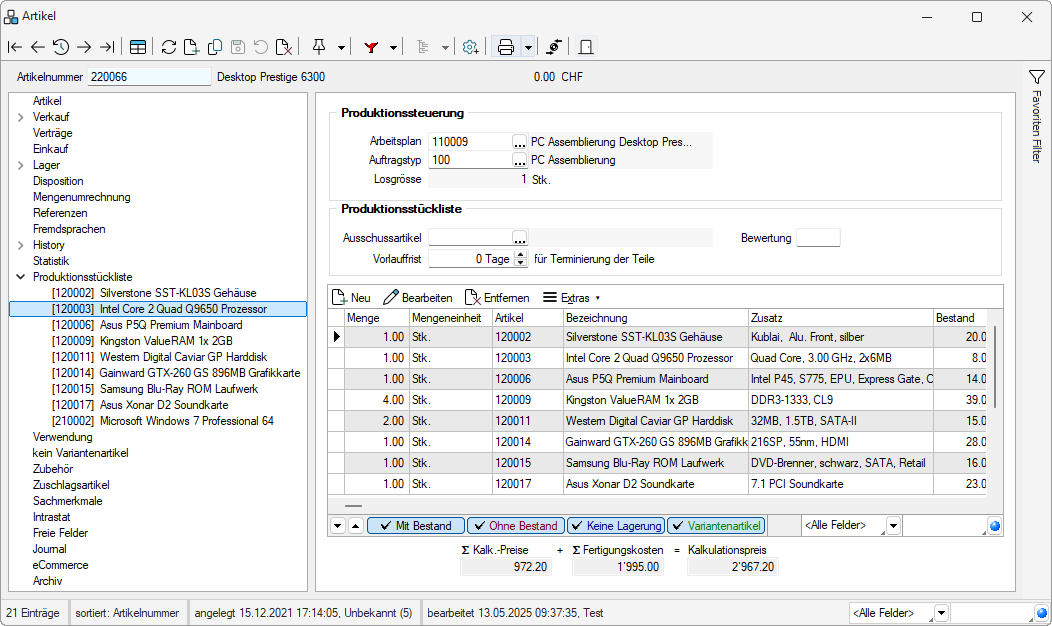

Produktionsstückliste
Stücklistenartikel mit der Eigenschaft Produktion müssen über einen Werkauftrag erzeugt werden. Nach dessen Fertigstellung werden die produzierten Artikel und die Unterartikel im Lager gebucht. In den Belegen wird die Produktionsstückliste wie ein Einzelartikel gehandhabt.
Produktionsstücklisten können ab dem Kalkulationspreis, der sich wiederum aus den Preisen der Unterartikel sowie den Produktionskosten ergibt, kalkuliert werden.
In Stammdaten / Artikel (Seite Produktionsstückliste) werden die Stücklisten-Positionen verwaltet.
Abbildung 1.404: Produktionsstückliste

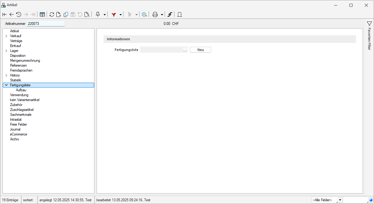

Fertigungsartikel
Stücklistenartikel mit der Eigenschaft Fertigung müssen über einen Fertigungsauftrag erzeugt werden. Dort werden sie produziert und in entsprechende Lager eingelagert. In den Belegen wird ein Fertigungsartikel wie ein Einzelartikel gehandhabt. Fertigungslisten können ab dem Kalkulationspreis, der sich wiederum aus den Preisen der Unterartikel sowie den Produktionskosten ergibt, kalkuliert werden. In Stammdaten / Artikel (Seite Fertigungsliste) kann eine Fertigungsliste zugeordnet werden.
Abbildung 1.405: Fertigungsliste
