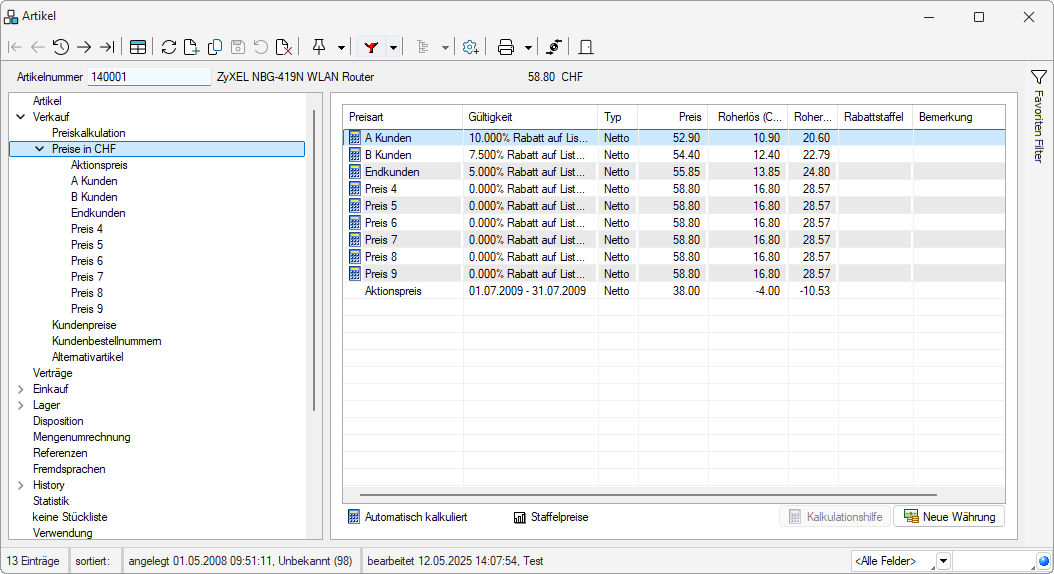

Preise in CHF
Einem Artikel können unterschiedliche Preise unter Stammdaten / Artikel (Verkauf - Untereintrag Preise in CHF) in unterschiedlichen Währungen zugeordnet werden, die in Abhängigkeit der Belegwährung, des Kunden, des Datums und der Artikelmenge als Einzelpreise in den Ausgangsbelegen vorbelegt werden.
Abbildung 1.369: Preise in CHF

Sie werden als Untereinträge zu "Preise in ..." verwaltet. Während der Listenpreis immer ein Nettopreise (ohne MWST) ist, können unter  Stammdaten / Kalkulation / Preisgruppen der Aktionspreis und die Preisgruppenpreise mandantenabhängig auf Netto- bzw. Bruttopreise voreingestellt werden.
Preise in anderen Währungen - Über das Kontextmenü (rechte Maustaste) bzw. den Schalter "Neue Währung" können Sie eine neue Währung anlegen und in dieser  Preisgruppen- bzw. Aktionspreise festlegen. Diese Preise müssen jedoch manuell gepflegt werden. Es ist so effektiver, die Preise im Beleg umrechnen zu lassen. Wird der Beleg in einer von der Leitwährung des Mandanten abweichenden Währung erstellt, werden die in dieser angelegten Artikelpreise verwendet bzw. automatisch umgerechnet. Voraussetzung ist hierfür die Erfassung der entsprechenden Währung sowie deren Umrechnungskurs in den Stammdaten.

Alle zum Artikel erfassten Preise werden in einer Baumstruktur unterhalb der Seiten Verkauf bzw. Preise in ... angezeigt. Wechselt man in diese, werden die Preise mit Erlösen des Artikels, deren Gültigkeit, Typ und die zugeordnete Rabattstaffel angezeigt.
Das Zeichen bedeutet, dieser Artikel wurde automatisch kalkuliert.
Das Zeichen gibt den Hinweis auf die Zuordnung von Staffelpreisen.
Mit den entsprechenden Schaltern können Sie sowohl Preise anlegen, bearbeiten oder löschen, als auch  Rabattstaffeln bzw. Staffelpreise zu diesen erfassen.
