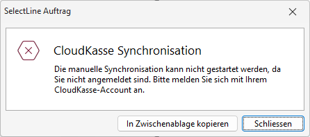

Abbildung 1.938: CloudKasse synchronisieren
Sollten bei der Synchronisation Fehler auftreten, können entsprechende Informationen einem gesonderten Protokoll entnommen werden, das Sie über die Synchronisationshistorie aufrufen können.
