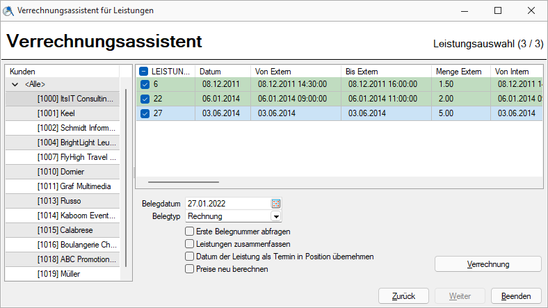

Seite Leistungsauswahl 3 / 3
Die Seite Leistungsauswahl ist in zwei Bereiche aufgeteilt. Der linke Bereich zeigt die Liste der Kunden, der rechte Bereich die offenen Leistungen zum links markierten Kunden.
Abbildung 1.790: Verrechnungsassistent
Sie können hier, genau wie bei der
Kundenauswahl, die zu berechnenden Leistungen markieren und über den Schalter
die Belegerstellung starten.
Unterhalb der Leistungstabelle werden Ihnen die auf der Seite Einstellungen festgelegten Belegoptionen angezeigt.
Diese können Sie an dieser Stelle nochmals ändern, wenn im linken Bereich nur ein Kunde zur Verrechnung markiert ist.

Der Verrechnungsassistent enthält die Funktion Multiselect, (anklicken des obersten Quadrates) dies ermöglicht eine komfortablere Auswahl der zu verrechnenden Leistungen.
