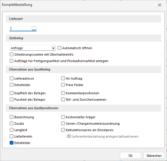

Abbildung 1.670: Komplettbestellung
Lieferant
Lieferantenwahl - Wählen Sie hier bei einer
den gewünschten Lieferanten aus.
Bei einer geteilten Bestellung ist dieses Feld nicht aktiv. Hier erfolgt die
Abfrage des gewünschten Lieferanten erst im Anschluss an die Artikelauswahl.
Zielbeleg
Als Zielbeleg können Sie eine Anfrage, eine Bestellung bzw. einen eigenen Belegtyp auswählen. Der eigene Belegtyp muss aber in der Belegkette vor der Bestellung eingeordnet sein.
Optional können Sie festlegen, dass
- sich die Maske für den erzeugten Zielbeleg automatisch öffnet,
- im Zielbeleg eine Gliederungssumme mit Übernahme-Info erzeugt wird,
- Werkaufträge für enthaltene Produktionsartikel angelegt werden.
Übernahme aus Quellbeleg
Folgende Daten aus dem reservierenden Quellbeleg können mit in den Zielbeleg übergeben werden:
- die Lieferadresse
- die Extrafelder
- das Feld Ihr Auftrag
- die Freien Felder
- Kopf- bzw. Fusstext des Beleges
- Kommentarpositionen
- Teil- und Zwischensummen
Übernahme aus Quellpositionen
Folgende Daten aus den Positionen des reservierenden Quellbelegs können mit in den Zielbeleg übergeben werden:
- die Bezeichnung der Belegposition
- der Zusatz der Belegposition
- der Langtext der Belegposition
- der Liefertermin
- die Extrafelder
- die / den Kostenstelle/-träger
- die Zuordnungen zu einer Serien-/Chargennummer
- den Kalkulationspreis als Einzelpreis im Zielbeleg (übernimmt auch die Preiseinheit)
- Die Übernahme des Kalkulationspreises kann optional das Anlegen / Aktualisieren der Lieferantenbeziehung des Artikels bewirken.
Mit dem Schalter
starten Sie
bei der Komplettbestellung die Generierung des Zielbeleges.
Bei einer geteilten Bestellung gelangen Sie hierüber zunächst in die Maske zur Artikelauswahl.

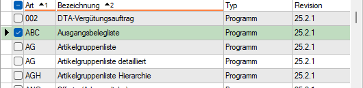

Bei der
werden Ihnen in einer Tabelle alle bzw. alle aus dem Auftrag noch nicht bestellten Artikelpositionen mit Anzeige des jeweiligen Standardlieferanten zur Auswahl aufgelistet.
Einzelne Positionen lassen sich durch Markieren
in der entsprechenden Zeile markieren, oder mit
demarkieren.
Die getroffene Auswahl übernehmen Sie mit der Funktionstaste oder mit dem Schalter
