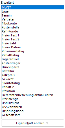

Die rechte Seite enthält die vertikalen Eingabefelder:
Abbildung 1.664: vertikale Eingabefelder
Abbildung 1.665: vertikale Eingabefelder
Eigenschaft ändern - Für die Positionsbearbeitung können diese über die Schalter Eigenschaft bzw. Eigenschaft ändern gesetzt werden auf:
- Normal (Die Felder werden automatisch angesprungen)
- Überspringen (Die Felder werden nicht automatisch angesprungen, sind aber änderbar),
- Sperren (Die Felder werden nicht angesprungen und sind nicht änderbar) und
In der rechten Liste können Sie alle Felder anklicken und mit Drag & Drop an die gewünschte Stelle in der Liste ziehen.
Ist der gewünschte Feldname markiert, erreichen Sie dies auch mit den Schaltern
. Um schneller zu verschieben,
halten Sie den Schalter gedrückt.
