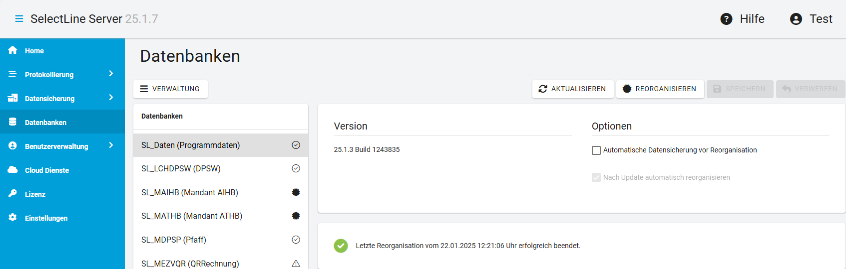

Im SelectLine Server unter Datenbanken können sie die Reorganisation der Daten steuern.
Je Datenbank kann per Option eingestellt werden, ob bei einem Update mit einer Versionsänderung automatisch die Reorganisation erfolgen soll. Ausserdem kann optional eine Datensicherung vor der Reorganisation erfolgen.
Abbildung 1.150: Reorganisation

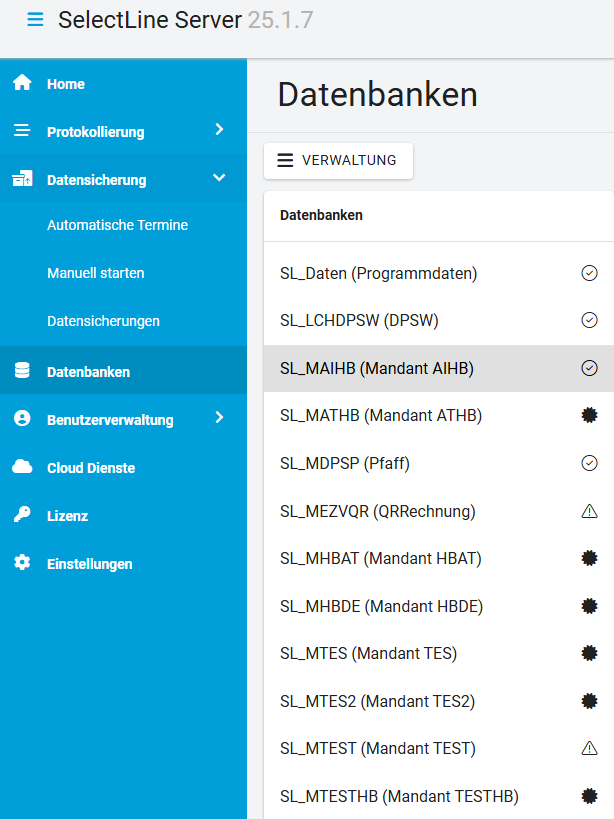

Über das Status Icon rechts sehen Sie, ob die Datenbanken reorganisiert sind oder ob eine nötig ist. Ist dies der Fall, markieren Sie diese Datenbank und führen Sie über die Aktionsleiste „Reorganisieren“ manuell aus. Während der Reorganisation werden alle Tabellenstrukturen mit ihren Vorgaben (Stand nach der Installation oder dem letzten Update) abgeglichen. Die Tabellen werden gepackt und alle Indexdateien neu aufgebaut.
Bei der Reorganisation darf kein anderer Benutzer mit den zu reorganisierenden Daten arbeiten. Umgekehrt kann kein anderer Benutzer dieselben Daten benutzen, falls Sie vor ihm mit der Reorganisation begonnen haben.
