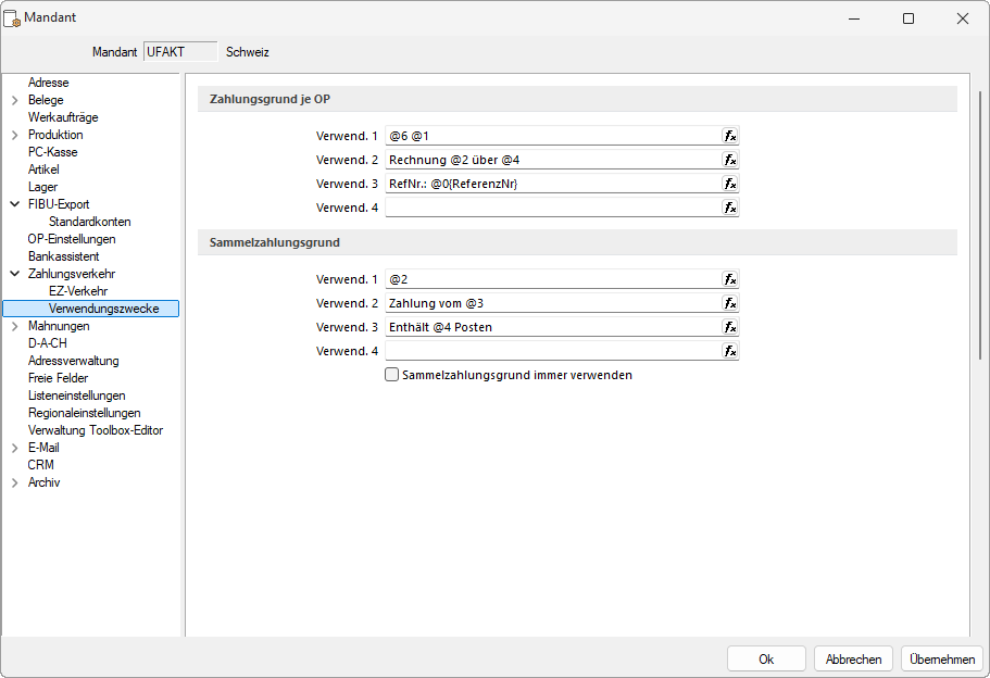

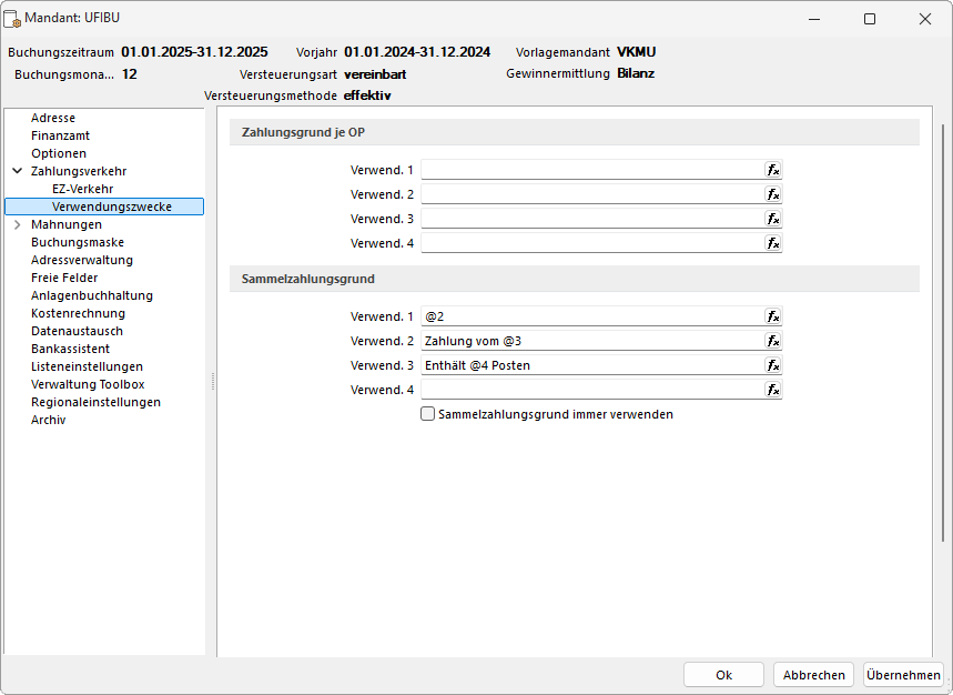

Verwendungszweck
Abbildung 1.239: Mandant Zahlungsverkehr Auftrag Verwendungszweck
Mandant Zahlungsverkehr Rechnungswesen Verwendungszweck
Variable und Konstanten für Verwendungszweck - Die Standardwerte für den Verwendungszweck beim automatischen Zahlungsverkehr können hier oder direkt beim Zahlungslauf erfasst und bearbeitet werden.
Entsprechend der Einstellmöglichkeit im Zahlungsvorschlag bzw. Zahlungslauf wird unterschieden in
Zahlungsgrund je OP
(DTA maximal 14 je Zahlung) und
Sammelzahlungsgrund
(DTA beliebig viele OPs je Zahlung)
Dabei ist zu beachten, dass der Sammelzahlungsgrund erst verwendet wird, wenn die Anzahl von 14 pro Zahlung überschritten wird.
SEPA-Ersetzungszeichen
Diese Einstellung bietet die Möglichkeit ein Zeichen zu hinterlegen, mit dem ungültige Sonderzeichen beim Erstellen der SEPA Transferdatei automatisch ersetzt werden.
Bei der Erstellung einer SEPA Datei werden nicht erlaubte Sonderzeichen in internen Felder ersetzt.
Über die Funktion Zahlungslauf prüfen kann innerhalb des Zahlungsverkehrs gegen ungültige Zeichen geprüft werden. Dafür wird ein entsprechendes Protokoll ausgegeben.
