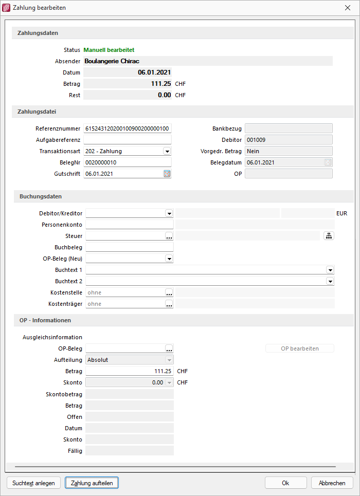

Über Position manuell bearbeiten bzw. per Doppelklick auf eine Position öffnen Sie unter Buchen / Bankassistent / ReWe oder Buchen / Bankassistent / / ReWe oder Offene Posten / Zahlungsverkehr / Bankassistent  Auftrag die Maske zur manuellen Bearbeitung. Die gefundenen Informationen und der Erkennungsstatus werden angezeigt. Wird der Betrag auf mehrere Konten bzw. OPs verteilt, werden mehrere Teilzahlungen angelegt.
Zahlungsdaten
Erkennungsstatus - Wurde die Position automatisch erkannt, wird Ihnen im oberen Bereich der Grund für die Zuordnung mit grünem Schriftzug angezeigt. Bei nicht erkannter Zuordnung erscheint ein roter Fehlertext zur Begründung, warum die Position nicht sofort verbucht werden kann. Dabei werden auch Kostenrechnungsoptionen geprüft.
Zahlungsdatei
Im Bereich Zahlung werden die Informationen aus dem Kontoauszug sowie der verbleibende Restbetrag nach einer (Teil-) Zahlung angezeigt. Wurde der Betrag so aufgeteilt, dass ein Rest von 0,00 angezeigt wird, kann die Position verbucht werden.

Buchungsdaten
Konnten einer Position Informationen zugeordnet werden, sind diese im Bereich Buchung sicht- und änderbar. Diese Angaben werden beim Verbuchen des Kontoauszugs herangezogen. Wurde ein Suchtext erkannt oder konnte eine Kunden-/Lieferantennummer zugeordnet werden, füllt das Programm die entsprechenden Felder so weit wie möglich automatisch. Für die Bildung der Buchtexte steht Ihnen eine Liste ausgewählter Platzhalter und die Angaben des Absenders / Empfängers sowie die Verwendungszwecke der Kontierungsposition zur Verfügung. Im Buchtext 1 können Sie im Rechnungswesen zusätzlich auf die Tabelle Stammdaten / Konstanten / Buchungstexte zugreifen.
Wird das Konto manuell zugeordnet, kann diese Zuordnung in die Suchtexte übernommen werden.
Hinweis: Ggf. ist zu prüfen, ob die Aufnahme weiterer, spezifizierter Kennzeichen die Trefferquote erhöht.

Suchtext
Für die getroffenen Zuordnungen kann jederzeit über ein Suchtext erstellt werden. Die getätigten Angaben werden dabei in diesen übernommen und für weitere Suchen gespeichert. Existieren mehrere Teilzahlungen werden alle Splittungen in den Suchtext übernommen.
Abbildung 1.1247: Position bearbeiten
