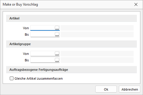

Filtermöglichkeiten bei der Erstellung des Fertigungsvorschlags
Hat man in den Mandanteneinstellungen festgelegt, dass man standortabhängig arbeiten möchte, kann man die Bestellung oder den Fertigungsvorschlag jeweils nur für einen ausgewählten Standort erstellen lassen.
Ausserdem kann man den Make or Buy Vorschlag nach folgenden Kriterien filtern:
  • Artikel
  • Artikelgruppen
Abbildung 1.717: Make or Buy Vorschlag
Abbildung 1.718: Make or Buy Vorschlag
Um gleiche Artikel in einer Bestellung oder einem Fertigungsauftrag zusammenzufassen, steht die Option Gleiche Artikel zusammenfassen zur Auswahl. Bei gesetztem Haken werden auftragsdisponierte Artikel zusammengefasst und können gemeinsam in eine Bestellung oder in einen Fertigungsauftrag übergeben werden.
