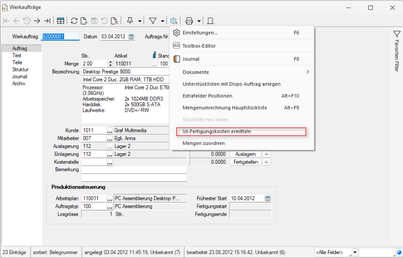

Der Werkauftrag unter Belege / Interne Belege / Werkauftrag als Grundlage für die Planungen in der SelectLine Produktion muss einen Arbeitsplan enthalten.
  • Erstes Kriterium - Der Arbeitsplan ist ein Kriterium, damit ein Werkauftrag durch die SelectLine Produktionsplanung beachtet wird.
  • Zweites Kriterium - der Werkauftrag ist noch nicht fertiggestellt.
Abbildung 1.1041: Stammdaten Werkauftrag

Der Arbeitsplan
Ein Arbeitsplan und Auftragstyp kann, muss aber nicht angegeben werden. Sind bereits im Artikelstamm ein Arbeitsplan und Auftragstyp hinterlegt, werden diese in einen Werkauftrag mit Auswahl der Produktionsstückliste übernommen. Wird der Werkauftrag aus einem Auftrag oder aus der Werkauftragsvorschlagsliste heraus angelegt, werden ebenfalls die Werte aus dem Artikelstamm übernommen.
Die zu fertigende Menge muss, wenn angegeben, einem Vielfachen der Losgrösse des gewählten Arbeitsplans entsprechen.
Das Eingabefeld Frühester Start wird in der Produktion für eine Prüfung verwendet. Stellt das Programm nach dem Einplanen fest, dass der früheste Starttermin unterschritten wurde, erscheint eine Warnmeldung.
Die Anzeigefelder Fertigungsstart und Fertigungsende enthalten eine Datums- und Zeitangabe, wenn der Werkauftrag in der SelectLine Produktionsteuerung eingeplant wurde. Jede Änderung der Planung in der SelectLine Produktionsteuerung führt auch automatisch zu einer Änderung dieser beiden Anzeigefelder.
Losgrösse - Diese wird aus dem gewählten Arbeitsplan angezeigt und ist entscheidend für die zu fertigende Menge. Sie kann nur ein Vielfaches der hinterlegten Losgrösse sein. Ein Los ist somit die kleinste zu fertigende Menge. Bei automatischer Anlage eines Werkauftrages oder bei Auswahl einer Produktionsstückliste wird die Menge automatisch an die Losgrösse angepasst. Bei abweichender Mengeneingabe erfolgt ein entsprechender Hinweis und die Menge wird auf das nächste Los erhöht. Soll in Ausnahmefällen dennoch von der vorgegebenen Losgrösse abgewichen werden, kann dies nur über einen gesonderten Arbeitsplan geschehen.

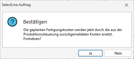

In der SelectLine Produktion werden neben den Soll-Fertigungskosten auch die Ist-Fertigungskosten zu einem Werkauftrag aufgesammelt. Über die Funktion Ist-Fertigungskosten ermitteln im Zusatzmenü können die Soll-Fertigungskosten mit den in der Produktion aufgelaufenen Ist-Fertigungskosten überschrieben werden.
Abbildung 1.1043: Fertigungskosten bestätigen
Das ist sinnvoll, wenn in der SelectLine Produktionsplanung die Ist-Aufwände je Arbeitsfolge manuell oder per Betriebsdatenerfassung (BDE) erfasst wurden. Der Status der Arbeitsfolgen muss abgeschlossen sein.
Die gesamt erfassten Fertigungskosten werden durch die Menge im Werkauftrag geteilt und somit auf die Menge berechnet.

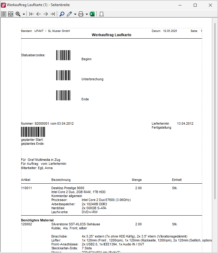

Der Werkauftrag kann über eine vorgefertigte System-Druckvorlage als Werkauftrag mit Laufkarte mit Barcode-Bestandteilen ausgedruckt werden.
Abbildung 1.1044: Werkauftrag Laufkarte
Diese Papierform wird häufig als Begleitdokument zu einem Werkauftrag mit in die Produktion gegeben und dokumentiert die Details des Werkauftrages für alle am Werkauftrag Beteiligte.
