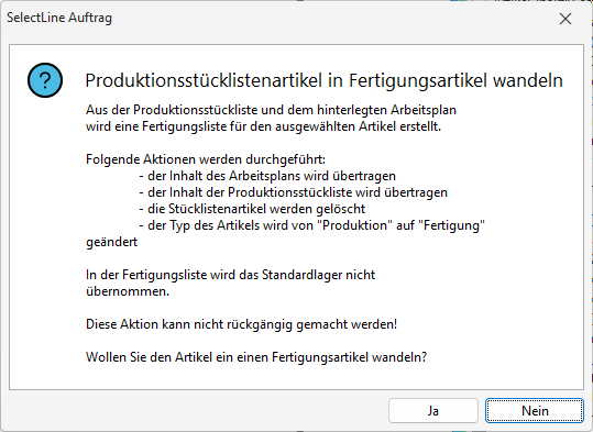

Abbildung 1.428: Produktionsstücklistenartikel in Fertigungsartikel wandeln
Mit der Funktion Stammdaten / Artikel / Einstellungen und Zusatzfunktionen können Produktionsstücklistenartikel in Fertigungsartikel gewandelt werden. Dabei werden folgende Aktionen durchgeführt:

Abbildung 1.429: Produktionsstücklistenartikel in Fertigungsartikel wandeln
Beim Ausführen dieser Funktion werden die Arbeitsschritte des hinterlegten Arbeitsplans (dieser ist zwingend erforderlich) und die Artikel der Produktionsstückliste in eine neue Fertigungsliste übertragen. Die Produktionsstückliste des Artikels wird dabei unwiderruflich gelöscht und der Stücklistentyp des Artikels auf Fertigung umgestellt. Der Arbeitsplan bleibt erhalten. Vorhandene gleichnamige Extrafelder werden ebenfalls übertragen.
Wenn der Produktionsstücklistenartikel erhalten bleiben soll und Sie den Fertigungsartikel zusätzlich anlegen möchten, erstellen Sie vor dem Ausführen der Funktion eine Kopie des Produktionsstücklistenartikels und wandeln diese um.
