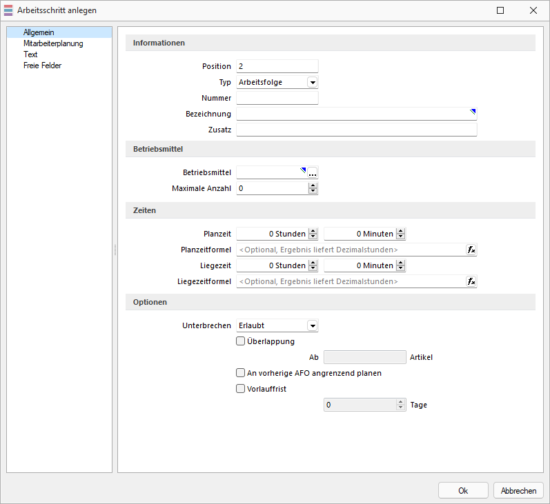

Sie erstellen hier einen neuen Arbeitsschritt gemäss Ausführungen unter Arbeitsschritte in der Fertigungsliste.
Abbildung 1.1030: Produktion Fertigungslisten Neuer Arbeitsschritt
Optionen
Unterbrechungsfrei planen mit Pausen - Bei Produktionsschritten haben Sie bei der Option Unterbrechungsfrei drei Möglichkeiten für die Planung zur Auswahl. Neben Verboten und Erlaubt steht Ihnen Variante Nur Pausen zur Verfügung.
Abbildung 1.1031: Unterbrechnungsfrei Planen
Wird diese Option gesetzt, so wird der Fertigungsauftrag auch bei Arbeitsschritten, welche nicht innerhalb der im Kalender eingetragenen Zeiten verplant werden können, regulär eingeplant. Bei der Option Verboten wird der Auftrag priorisiert eingeplant

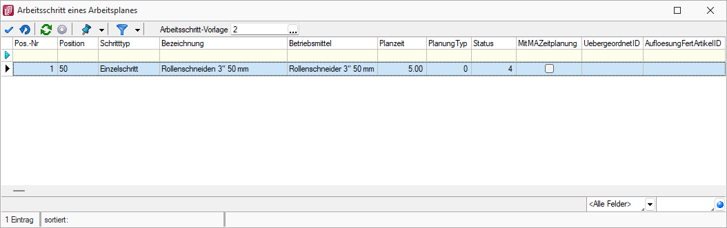

Hier übernehmen Sie einen Arbeitsschritt aus der Arbeitsschritt-Vorlage.
Abbildung 1.1032: Produktion Fertigungslisten Arbeitsschritt aus Vorlage übernehmen

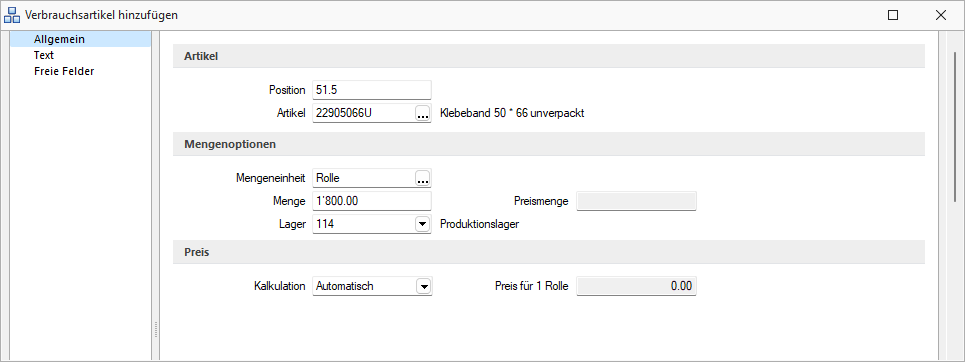

Hier können Sie dem Arbeitsschritt Verbrauchsartikel hinzufügen.
Sie haben hier die Möglichkeit, in den Verbrauchsartikeln des Fertigungsauftrages, Preismengenartikel als Verbrauchsartikel zu nutzen.
Abbildung 1.1033: Produktion Fertigungslisten Verbrauchsartikel hinzufügen
Sie haben hier die Option, eine Menge und eine Preismengeneinheit für den Artikel anzugeben. Diese Angaben vereinfachen die Erstellung von Fertigungslisten mit gleichen Artikeln, aber unterschiedlichen Preismengen.

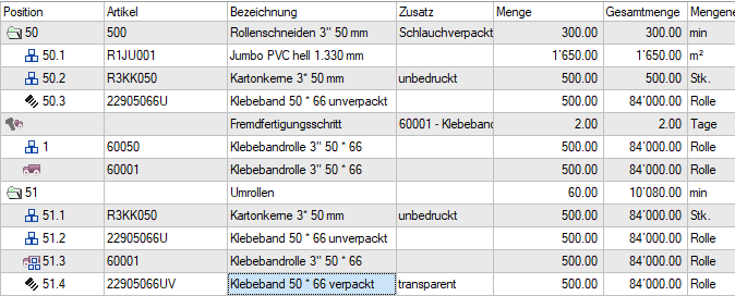

Wenn Sie Artikel nicht im Ganzen in Ihrer eigenen Produktion fertigen können, haben Sie mit der Fremdfertigung die Möglichkeit, einzelne Arbeitsschritte auszulagern und diese bei einem Fremdfertiger durchführen zu lassen.
Bitte beachten Sie:

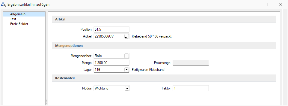

Hier können Sie dem Arbeitsschritt einen Ergebnisartikel hinzufügen.
Abbildung 1.1035: Produktion Fertigungslisten Ergebnisartikel hinzufügen
Ergebnisartikel = Verbrauchsartikel in Fertigungslisten und Fertigungsaufträgen - In Fertigungslisten und Fertigungsaufträgen können Fertigungsartikel in einem Auftrag bzw. einer Fertigungsliste sowohl als Ergebnisartikel als auch als Verbrauchsartikel genutzt werden.
Abbildung 1.1036: Produktion Fertigungslisten Ergebnisartikel hinzufügen
Es können mehr Ergebnisartikel produziert als verbraucht werden. Die Überproduktion wirkt sich dann als Abzug auf die Gesamtkosten des Fertigungsauftrages aus.

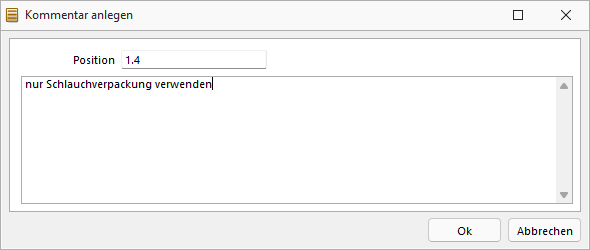

Hier können Sie dem Arbeitsschritt einen Kommentar hinzufügen.
Abbildung 1.1037: Produktion Fertigungslisten Kommentar hinzufügen

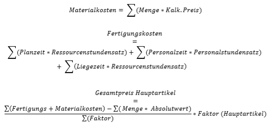

Fertigungskostenberechnung in der Fertigungsliste
Der Kalkulationspreis setzt sich aus den Fertigungskosten (Summe der Planzeit für Personal- und Betriebsmittelstundensätze) und aus den Materialkosten (Summe aller Einzelmaterialkosten der für die Fertigung benötigten Artikel) zusammen.
Wenn bei der Produktion des Auftrages Nebenprodukte entstehen, werden deren Kosten von den Gesamtkosten abgezogen. Die Kalkulationspreise für die Ergebnisprodukte können zum einen aus den Artikelstammdaten übernommen werden, oder manuell im Auftrag editiert werden. Ist kein Kalkulationspreis für den Artikel hinterlegt, so kann auch ein prozentualer Wert für diesen in der Fertigungsliste angegeben werden.
Die Fertigungskosten für die Arbeitsschritte ergeben sich aus der ∑ (Personalzeit x Personalstundensatz) und ∑ (Planzeit x Betriebsmittelstundensatz).

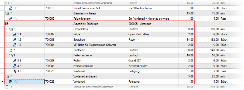

Mit dem Auflösen von Fertigungslisten stehen Ihnen alle Arbeitsschritte und Verbrauchsmaterialien von Unterbaugruppen in der Fertigungsliste der Hauptbaugruppe zur Verfügung. So können auch komplexe Fertigungsvorgänge in einem Fertigungsauftrag abgebildet, in der Produktionssteuerung eingeplant und mit der BDE bearbeitet werden.
Abbildung 1.1039: Auflösen von Fertigungslisten

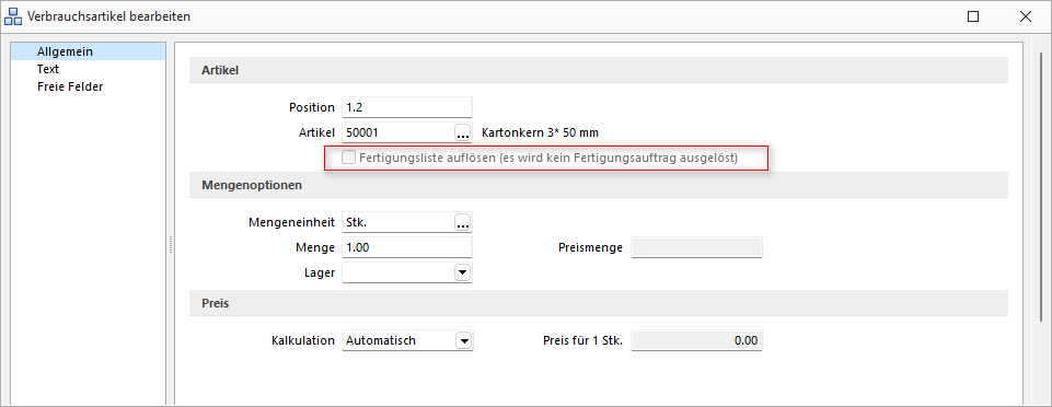

In der Fertigungsliste haben Sie, wenn der Verbrauchsartikel ein Artikel vom Typ Fertigung ist, die Möglichkeit, durch das Setzen des Hakens bei Artikel auflösen, dass alle Arbeitsschritte sowie Verbrauchsartikel aus der Standardliste des Verbrauchsartikels in die Fertigungsliste des Auftrages übernommen werden.
In den Fertigungslisten wird der Verbrauchsartikel als aufgelöst gekennzeichnet. Die Arbeitsschritte und Verbrauchsartikel werden dann erst bei der Anlage eines Fertigungsauftrages eingefügt.
Im Fertigungsauftrag werden alle Arbeitsschritte, Verbrauchsartikel und Ergebnisartikel des aufgelösten Verbrauchsartikels vor dem Arbeitsschritt eingefügt, in dem der Artikel benötigt wird.
Die aufgelöste Fertigungsliste wird dabei eingerückt und mit einer Infoleiste dargestellt. Die Bedarfsmengen für den Ergebnisartikel innerhalb der Auflösung errechnen sich aus dem Bedarf des aufgelösten Verbrauchsartikels. Sollte eine Überproduktion vorliegen, werden die nicht benötigten Ergebnisartikel von den Gesamtkosten des Fertigungsauftrags abgezogen. Sollten Unterschiede in den Mengeneinheiten bei Artikeln, die sowohl Verbrauchs- als auch Ergebnisartikel sind, vorhanden sein, werden diese berücksichtigt, sofern im Artikelstamm die passenden Mengenumrechnungen hinterlegt sind.

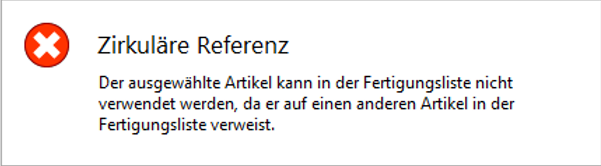

Prüfung auf zirkuläre Referenz
Bei der Erstellung von Fertigungslisten, sowie bei der Zuweisung einer Fertigungsliste im Artikelstamm wird eine Prüfung, auf eine mögliche zirkuläre Referenz durchgeführt. Mit dieser Prüfung verhindern wir den Aufbau von Fertigungslisten, die aufgrund Ihrer Verschachtelung ein Problem beim Erstellen von Fertigungsaufträgen oder der Kalkulation verursachen könnten. Die Auswahl von Verbrauchsartikeln, welche in der gewählten Fertigungsliste oder in einer als Unterauftrag verknüpften Fertigungsliste vorhanden sind, wird verhindert.
