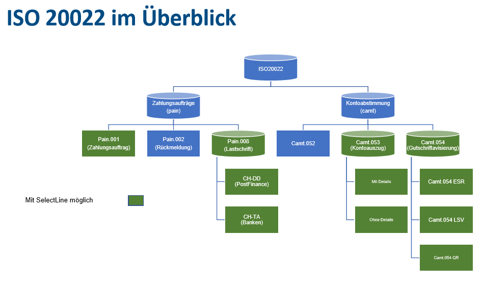

Unterschiedliche Verfahren
Die Harmonisierung des Zahlungsverkehrs unterscheidet 2 Hauptverfahren:
  • die pain-Meldungen zur Zahlungsübermittlung bzw. Lastschriftverfahren, und
  • die camt-Meldungen für die Kontoauszüge und Gutschriftsanzeigen.
Abbildung 1.1105: Verfahren

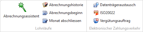

Die Möglichkeit dieses Format zu übermitteln steht seit der Version 14.0 zu Verfügung. Auch Ihre Lohnzahlungen können Sie bereits jetzt mit einem pain.001 übermitteln. Dies ist seit der Version 16.3 möglich. Ab Version 17.1 werden die Lohnzahlungen als Sammelbuchung markiert. Somit ist auf dem Kontoauszug lediglich die Gesamtsumme aller Lohnzahlungen ersichtlich und nicht jede einzelne Auszahlung.

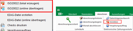

Zahlungen als pain.001 ziehen keine Anpassung Ihrer Prozesse nach sich. Wichtig ist jedoch, dass die IBAN und die BC-Nummer in den Stammdaten Ihrer Lieferanten korrekt erfasst sind, da diese zwingend für die Übermittlung benötigt werden. Die Angabe eines reinen Bankkontos genügt nicht. Wenn Sie eine Rechnung mit pain.001 bezahlen möchten, verfahren Sie wie bis anhin und erstellen einen Zahlungslauf.

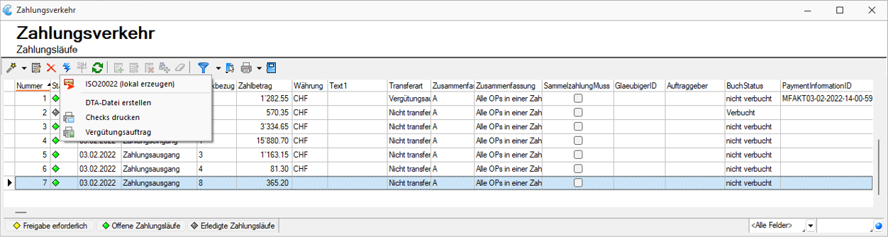

Anschliessend wählen Sie
  • ISO 20022 (lokal erzeugen) oder
  • ISO 20022 (online übertragen).
Abbildung 1.1107: Pain-Meldung

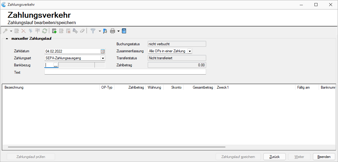

Zahlungsverkehr / Zahlungsläufe
Abbildung 1.1108: Zahlungsläufe

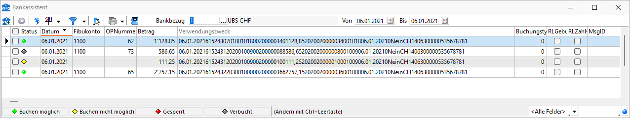

Um eine camt.054 Datei einzulesen wählen Sie im Bankassistent (Kontoauszugsdatei einlesen) und als Format „camt.054“.
Die nun eingelesenen Zahlungen werden grün markiert, wenn diese direkt über die Referenznummer und einen noch nicht verbuchten, dazugehörigen Offenen Posten erkannt wurden. Die Zahlungen werden gelb angezeigt, wenn diese zwar verbucht werden konnten, aber nicht automatisch zugeordnet wurden.
Abbildung 1.1109: Bankassistent
