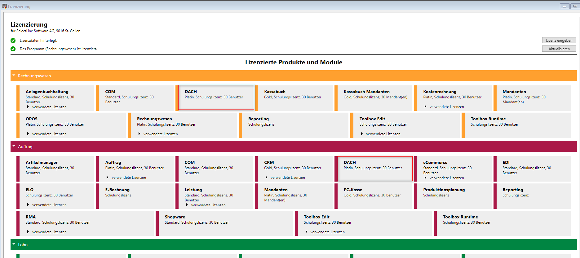

Abbildung 1.1418: Programmlizenzierung
Lizenzierung - Für den Einsatz von D-A-CH ist die Skalierung Gold der entsprechenden Applikation Grundvoraussetzung.
Hinweis: Ab Version 24.2 erfolgt die Lizenzierung über die SelectLine Server Lizenz.
