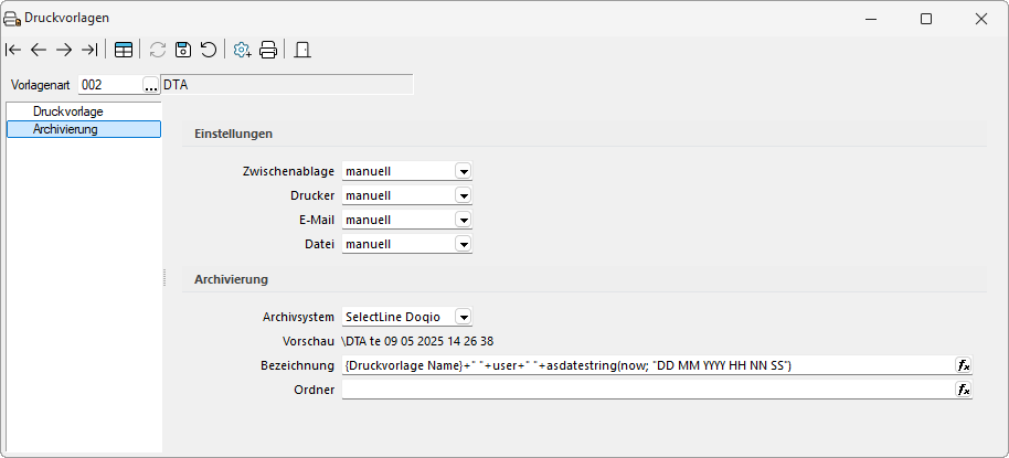

SelectLine Doqio
Ausführliche Details zu SelectLine Doqio erfahren Sie unter SelectLine Doqio und im Video SelectLine Doqio auf der Homepage der SelectLine Software AG unter My Select.
Abbildung 1.85: Archivierung Doqio

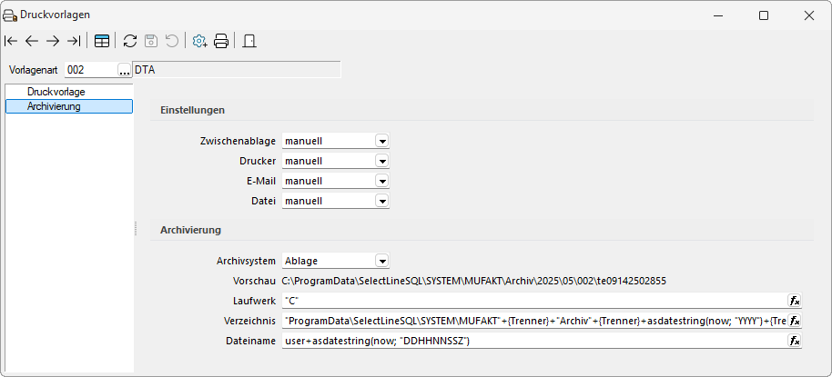

Interne Archivierung als PDF-Datei
Bei der internen Archivierung werden für die gedruckten Dokumente PDF-Dateien erstellt und in ein Archiv-Verzeichnis abgelegt. Es befindet sich standardmässig im Mandanten-Verzeichnis unterteilt in Jahre, Monate und Druckvorlagentypen.
Aktiviert wird das Archivierungssystem über die Einstellung in den Druckvorlagen.
Abbildung 1.86: Archivierung Intern
Einstellungen
Wählen Sie aus, ob nach dem Druck auf bestimmte Druckziele eine automatische Archivierung des entsprechenden Dokumentes erfolgen soll. Des Weiteren können Sie entscheiden, wie die Archivierung erfolgen soll. Stellen Sie die Archivierung für die einzelnen Druckziele (Drucker, Datei, Email, Zwischenablage) auf:
  • immer - Es wird immer automatisch nach dem Druck auf die vorher definierten Druckziele ohne nochmalige Abfrage archiviert.
  • Nachfragen - Die Archivierung wird nach dem Druck auf die vorher gewählten Druckziele durch eine Abfrage angeboten.
  • nur manuell - Die gewählte Druckvorlage kann manuell per Auswahl des Druckziels ”Archiv” im Druckausgabedialog bzw. per Schalter aus der Seitenvorschau archiviert werden.

Internes Archiv - Für die interne Archivierung lassen sich Laufwerk, Verzeichnis und Dateiname über eine Formel definieren. Platzhalter können über den Schalter ausgewählt werden. Prüfen Sie über das Kontextmenü mit der Auswahl Test im Anschluss an Ihre Formeldefinition unbedingt die Richtigkeit der Syntax. Über das Kontextmenü ist auch ein Rücksetzen auf die Standardformel möglich.
Hinweis: Laufwerk, Verzeichnis und Dateiname für die Archivierung können auch mit Hilfe von Platzhaltern zugewiesen werden. In diesem Fall werden die entsprechenden Einträge der Archivablage ignoriert!
