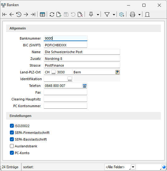

Bankanschriften werden mandantenunabhängig unter Stammdaten / Konstanten / Banken verwaltet.
Das vom Programm mitgelieferte Bankenarchiv beinhaltet bereits einen vorgefertigten Bankenstamm. Bei Neuanlage einer Bank können Bankanschriften aus dem Bankarchiv in den Bankenstamm kopiert werden.
Mit den Optionen SEPA-Überweisungen, SEPA-Basislastschrift und SEPA-Firmenlastschrift kennzeichnen Sie die Banken, die an der jeweiligen SEPA-Aktion teilnehmen.
Über das Funktionsmenü können mit der gleichnamigen Funktion die eigene Bankdaten mit dem Bankarchiv aktualisiert werden. Dabei werden alle Bankstammdaten mit dem aktuellen Bankenarchiv überschrieben / aktualisiert.
Abbildung 1.553: Banken
Bei Zahlungen oder innerhalb der Anlage von Stammdaten (Kunden / Lieferanten), erfolgt dann ein direkter Bezug zu einer dieser Banken oder ein indirekter Bezug über eines Ihrer Bankkonten, das in den Bankbezug-Stammdaten verwaltet wird.
