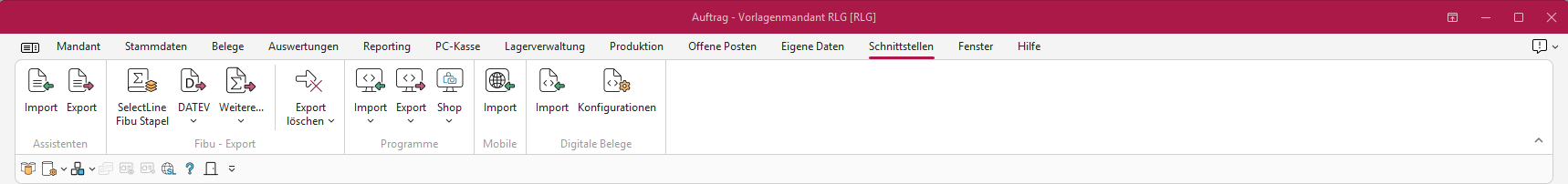

Den DATEV-Export erreichen Sie im SelectLine Auftrag (nur Mandantenland Deutschland und Österreich) mit dem Menüpunkt Schnittstellen / Fibu- Export / DATEV.
Es werden dabei die Exportformate XML, CSV und OBE/KNE unterstützt.

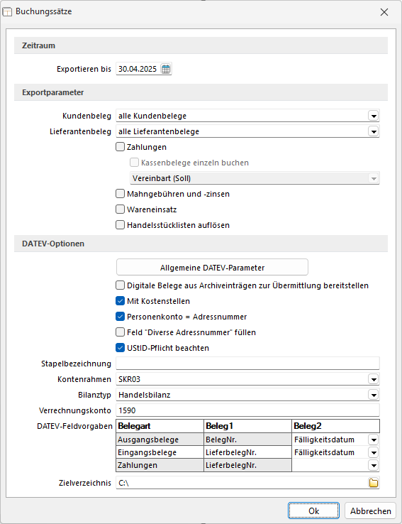

Buchungssätze
Zeitraum
Da alle exportierten Buchungssätze automatisch gekennzeichnet werden, benötigt man nur das Bis-Datum.
Es werden alle Buchungssätze seit dem letzten Fibu-Export bis zum eingegebenen Datum exportiert.
Vorgeschlagen wird immer der letzte Tag des Vormonats.
Hinweis: Ein jahresübergreifender Exportzeitraum ist nicht möglich!
Also müssen zunächst ein Export bis zum Jahresende (z.B. 31.12.2014) und dann ein zweiter Export bis zum gewünschten Datum (z.B. 31.08.2015) erfolgen.
Sie können für den Export den entsprechenden Kontenrahmen wählen und optional festlegen, welche Belege für den Export berücksichtigt werden sollen.
Die Option “Ausgangsrechnungen“ exportiert auch Kunden-Gutschriften und Kassenbelege gegen den Bankbezug vom Typ “Bank“ und die Option “Eingangsrechnungen“ exportiert auch Lieferanten-Gutschriften.
Beim Export im Format CSV können Sie den Export auch einzeln für gewählte Belegarten ausführen.

Im Feld Steuer wählen Sie die Versteuerungsart des Mandanten.
Bei “vereinnahmt“ bekommt der Zahlungseingang den Steuercode für die Umbuchung von nicht fällige auf fällige Steuer (Istversteuerung) und bei “vereinbart“ wird kein Steuercode übergeben (Sollversteuerung).
Beleg1 = Lieferbeleg bei ER
Standardmässig wird die eigene Belegnummer im Belegfeld1 übergeben. Bei aktivierter Option wird dort die OP-Belegnummer (Lieferbeleg-Nr. der Eingangsrechnungen) eingetragen. (Vergleichen Sie dazu auch die Einstellung OPOS-Daten in den DATEV-Exportparametern.)
Hinweis: Für den Export von Zahlungen sind diese Einstellungen nicht relevant. Die übermittelte Belegnummer ist immer die OP-Belegnummer. Exportierte Zahlungen haben kein Fälligkeitsdatum.
Beleg2 = Leer
Mit der Option “Beleg2 = Leer“ erreichen Sie, dass für das Belegfeld2 keine Daten exportiert werden.
Personenkonto
Standardmässig ist diese Option entsprechend mit der aktuell gültigen Mandantenoption voreingestellt.
Adressnummer
Wollen Sie aber, obwohl generell synchron gilt, doch das Konto aus dem (gesperrten) Feld “Personenkonto“ im Kunden- / Lieferantenstamm übertragen, können Sie dies über diese Export-Option steuern.
MWST-Pflicht beachten
Der Export von Belegen ohne MWST-Nr., aber mit aktivierter Option MWSTPflicht in den Positionen, kann optional abgewiesen werden.
Die Handelsstückliste auflösen Option Handelsstücklisten auflösen können Sie z.B. setzen, wenn anstelle des Stücklistenartikels die Unterartikel auf separaten Konten verbucht werden sollen.
Konto Verbandsregulierung
Wird mit Verbandsregulierung gearbeitet, muss beim DATEV-Export ein Verrechnungskonto (ähnlich dem Verrechnungskonto für Sammelbuchungen im Rechnungswesen) angegeben werden. Die Umbuchung vom Verbandsmitglied auf den Verband erfolgt dann über dieses Konto.

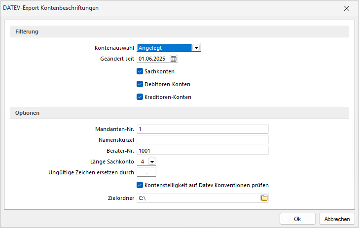

Beim Export der Kontenbeschriftungen wird der in den Kunden- bzw. Lieferantenstammdaten hinterlegte Name und als Kontonummer entweder die Adressnummer oder das Fibu-Konto aus den Stammdaten übernommen.
Abbildung 1.1348:  DATEV-Export Kontenbeschriftungen
Der Auswahlstatus Angelegt oder Geändert dient zur Kennzeichnung, ob die übergebenen Datensätze neu angelegt bzw. überschrieben werden sollen.
Es werden alle Kontenbeschriftungen exportiert, die seit dem eingegebenen Datum neu angelegt bzw. geändert wurden.
Optional kann bestimmt werden, ob für Kunden und/oder Lieferanten die Kontenbeschriftungen übergeben werden.
Ist die Option Personenkonto = Kunden-/Lieferantennummer gesetzt, wird als Personenkontonummer in der Fibu die Kunden- bzw. Lieferantennummer verwendet.
