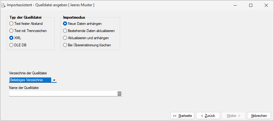

Typ der Quelldatei - Sie können Dateien im Text- oder XML-Format importieren. Texte können mit festem Zeichenabstand oder mit Trennzeichen
importiert werden. Mit der Auswahl OLE DB ist es möglich,
den Datenimport aus per OLE DB ansprechbaren Datenquellen (SQL Server-,
Access-, Oracle- und Paradox-Datenbanken) vorzunehmen.
Über die Schaltfläche Verbindung konfigurieren können Sie die Verbindung zur Importdatei herstellen.
Importmodus
- Neue Daten anhängen - Es werden der Zieldatei nur Datensätze zugefügt, die es laut Index noch nicht gibt.
- Bestehende Daten aktualisieren - Es werden nur die Datensätze geändert, bei denen der Index von Quelldaten und Zieltabelle übereinstimmt.
- Aktualisieren und anhängen - Es werden neue Datensätze erzeugt und bestehende aktualisiert.
Dies dürfte die Standardeinstellung sein, um Dateien mit externen Datenbeständen abzugleichen. - Bei Übereinstimmung löschen - Bei diesem Modus werden die Datensätze gelöscht, bei denen der Index von Quelldaten und Zieltabelle übereinstimmt. Sie können so z.B. versehentlich importierte Daten sofort vollständig wieder entfernen.
Abbildung 1.1309: Import-Assistent Quelldatei
Verzeichnis der Quelldatei - Hierbei können relative Pfadangaben verwendet werden. Dazu wird der Dateiname und aus einer Liste der Typ der Pfadangabe (Beliebig, Datenverzeichnis, Mandantenverzeichnis, Ordner "Eigene Dateien") ausgewählt. Der vollständige Dateiname wird erst zur Laufzeit ermittelt, was die Entwicklung und Weitergabe von Importskripten oder Makros, die den Import nutzen erleichtert, da die Pfade beim Endanwender nicht mehr angepasst werden müssen.
Name der Quelldatei - Tragen Sie hier bitte den vollständigen Namen der Quelldatei ein oder wählen Sie diesen über den Dateiauswahldialog aus.
OLE Datenverbindung - Über die Schaltfläche Verbindung konfigurieren können Sie die Verbindung zur Importdatei herstellen. Tragen Sie die Verbindungszeichenkette ein oder Betätigen Sie den Schalter am Eingabefeld, um die Verbindung zur Importdatei zu konfigurieren. Mit Hilfe eines Assistenten werden neben der Auswahl des OLE DB-Providers alle benötigten Daten zur Verbindungsaufnahme abgefragt.
ist erst aktiv, wenn der Dateiname eingegeben ist und die Datei auch gefunden
wird.

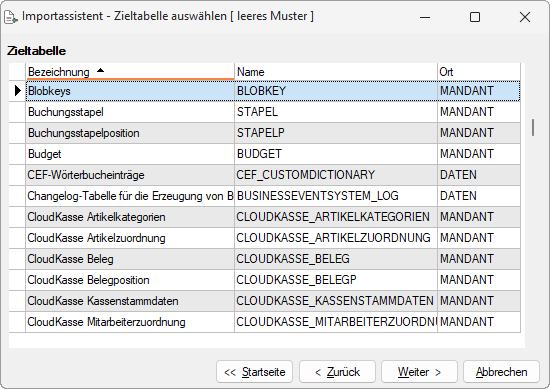

Alle im System befindlichen Tabellen, für die ein Import möglich ist, stehen zur Auswahl zur Verfügung.
Markieren Sie die entsprechende Ziel-Tabelle und klicken Sie auf
Bezeichnung: |
allgemeingültig, laut Stammdaten |
Datei- / Tabellenname |
Typ: |
benennt den Speicherort der jeweiligen Tabelle: |
Markieren Sie die entsprechende Zieltabelle und klicken Sie auf
