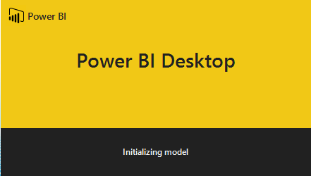

Das SelectLine Reporting bietet insgesamt 26 vorgefertigte Auswertungen und die Möglichkeit, diese Auswertungen zu modifizieren oder um neue Auswertungen zu erweitern. Um die Auswertungen aufrufen und bearbeiten zu können muss das Tool Microsoft Power BI Desktop ® installiert sein.

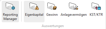

Menüpunkt Reporting
Mit Erwerb der entsprechenden Lizenz erweitert sich die Ribbon der Programme Auftrag und Rechnungswesen, um den Reiter Reporting. Als Grundlage für die vorgefertigten Auswertungen dienen neue Views, die wichtige Daten bereits zusammengefasst liefern. Die Views sind ebenfalls Bestandteil des Auswertungspakets. Die Menüpunkte lassen sich vorerst für eigene Auswertungen nur mit Toolbox-Funktionen erweitern. Geplant ist jedoch, dass eigene Auswertungen sich ebenfalls direkt einbinden lassen.

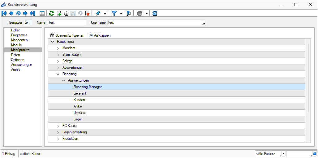

Rechteverwaltung Reporting
ab Version 24.2
Hinweis: Ab Version 24.2 erfolgt die Rechteverwaltung, die Datensicherung, die Reorganisation unter Benutzer abmelden über die Benutzerverwaltung des SelectLine Servers.
Da es sich bei Reporting wie erwähnt um eine Option handelt, die nicht abhängig von der Anzahl Benutzer ist, ist der Zugriff / Freischaltung nicht wie üblich über Module zu steuern. Hier können einfach in der Rechteverwaltung über Menüpunkte entweder gänzlich der Bereich Auswertungen oder derjenige des Reporting Managers sperren.

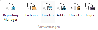

Reporting im Auftrag
Abbildung 1.843: Menü Reporting Auftrag
Klicken Sie auf die einzelnen Programme unter Auswertungen / Reporting und POWER BI Desktop wird geöffnet.

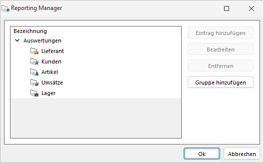

Über den Reporting-Manager können neue, selbsterstellte Auswertungen dem Menüband hinzugefügt werden. Ebenso besteht die Möglichkeit, den selbsterstellten Auswertungen ein eigenes Icon zu hinterlegen. Sollten nicht alle vom Programm bereitgestellten Auswertungen benötigt werden, können diese über den Reporting-Manager ausgeblendet werden.
Abbildung 1.844: Reporting Manager Auftrag
Die einzelnen Programme bzw. Grafiken aktivieren bzw. erneuern Sie mit Klick auf Aktualisieren.
Abbildung 1.845: Reporting Manager
Das Reporting der Auftragsbearbeitung bietet Ihnen insgesamt 19 Auswertungen zu den Bereichen z.B:

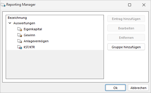

Reporting im Rechnungswesen
Abbildung 1.846: Menü Reporting

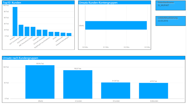

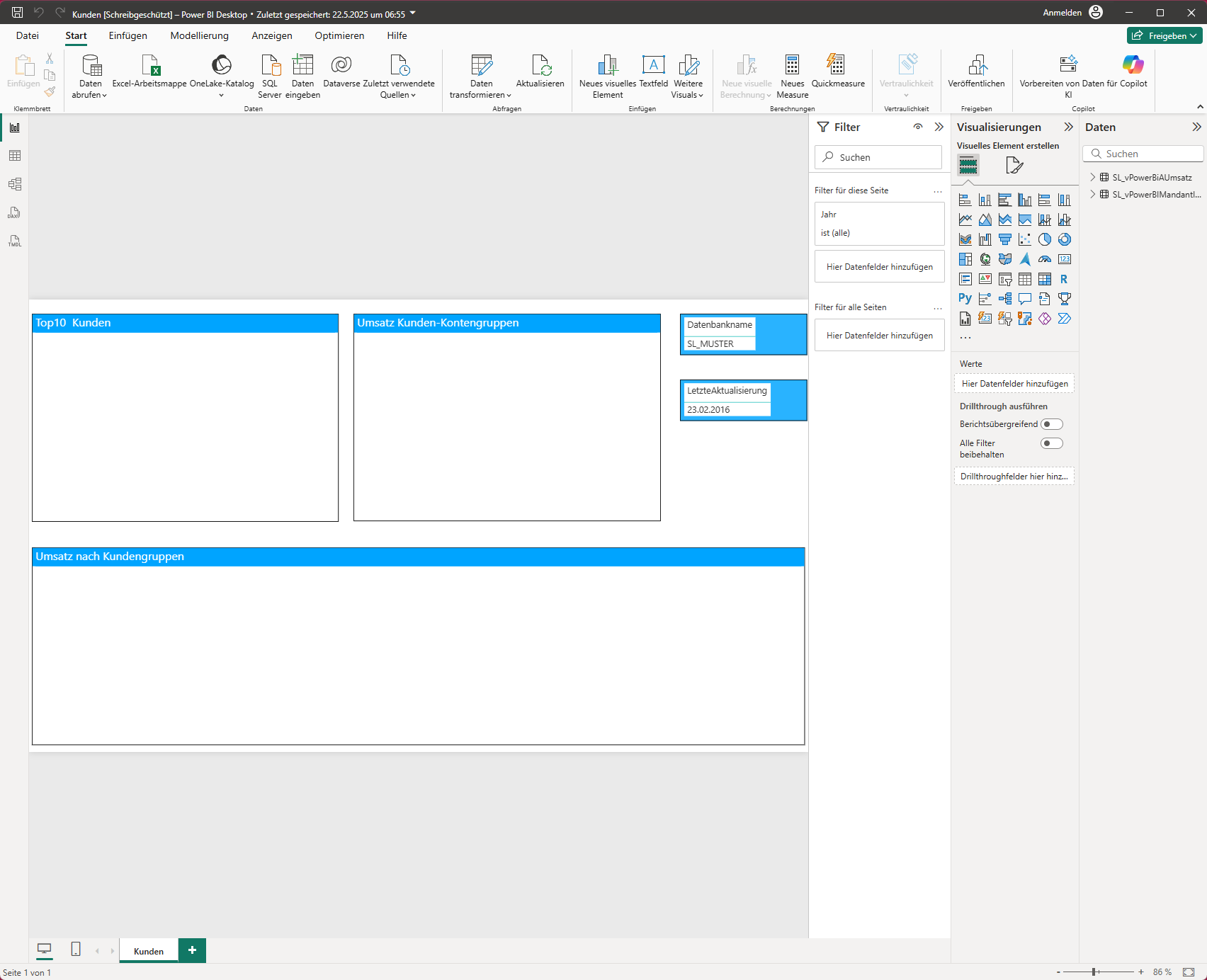

Abbildung 1.847: Reporting Kunden
Abbildung 1.848: Reporting Umsatzzahlen
Das Reporting im Rechnungswesen bietet Ihnen u.a. folgende Auswahl:
  • Eigenkapital
    Eigenkapital nach Jahr
  • Gewinn
    Gewinn nach Jahr
  • Anlagevermögen
    Anlagevermögen pro Jahr
  • KST/KTR
    Kosten je Kostenträger aktuelles Jahr
    Kostenverlauf aktuelles Jahr

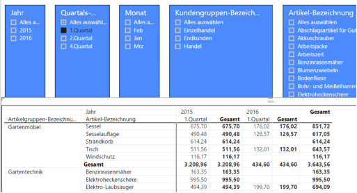

Nach dem Öffnen der Auswertungen müssen diese in Power BI aktualisiert werden. Damit werden die Auswertungen an die Daten des Mandanten angepasst. Den Schalter für die Aktualisierung befindet sich in der Funktionsleiste des Power BI Tools.
Reporting Manager und eigene Auswertung in Ribbon
Abbildung 1.849: Reporting Manager
Die Reporting-Option wurde um den Reporting Manager erweitert. Dieser befindet sich in der Ribbon im Reiter Reporting. Über den Reporting Manager können neue, selbsterstellte Auswertungen der Ribbon hinzugefügt werden. Ebenso besteht die Möglichkeit, den selbsterstellten Auswertungen ein eigenes Icon zu hinterlegen. Sollten nicht alle vom Programm bereitgestellten Auswertungen benötigt werden, lassen sich diese über den Reporting-Manager ausblenden.
