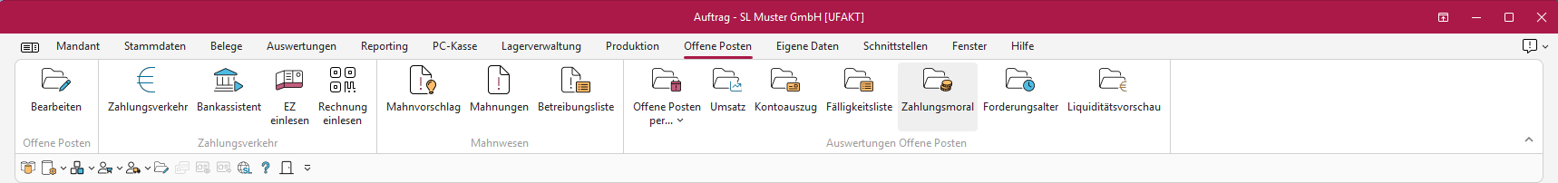

Offene Posten
Die OP-Verwaltung steht Ihnen sowohl im
  • SelectLine Auftrag als auch im
  • SelectLine Rechnungswesen
zur Verfügung.
Abbildung 1.1085: Menü Offene PostenAuftrag
Da es sich im Allgemeinen um dieselbe Funktionalität handelt, gilt dieses Kapitel für beide Programme. Unterschiedliche Handhabungen werden entsprechend gekennzeichnet.
Hinweis: Das Buchen mit OP-Verwaltung wird Ihnen im Kapitel des Rechnungswesen-Handbuchs näher erläutert.
