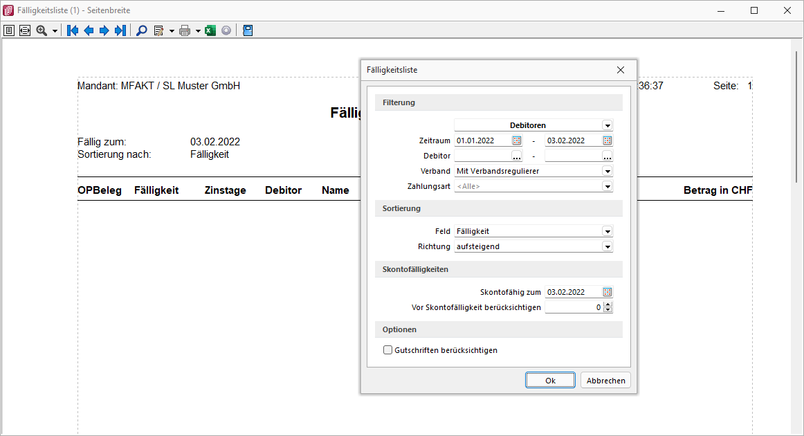

Mit der Fälligkeitsliste unter Offene Posten / Auswertungen Offene Posten / Fälligkeitsliste können Sie sich auf einfache Weise einen Überblick verschaffen, welche Forderungen bzw. Verbindlichkeiten innerhalb des gewählten Zeitraums fällig werden.
Abbildung 1.1218: Auswertungen Offene Posten - Fälligkeitsliste
Diese Information bildet eine wichtige Grundlage für Ihre Liquiditätsplanung.
Die Sortierung der Liste kann auf- bzw. absteigend nach unterschiedlichen Kriterien, wie Fälligkeitsdatum oder Name des Kunden bzw. Lieferanten, erfolgen.
Hinweis: Sie können die Liste als Hilfsmittel für den Abgleich bzw. für die Erstellung des automatischen Zahlungsverkehrs verwenden.

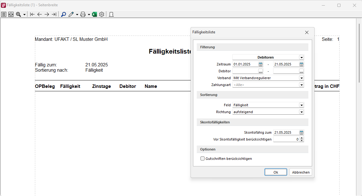

Filterung
Debitoren - Kreditoren - Auswahl
Zeitraum - Hier können Sie eine zeitliche Eingrenzung vornehmen.
Debitoren- Hier kann nach Kundennummernbereichen gefiltert werden.
Verband - Verbandsregulierer können wahlweise mit berücksichtigt werden.
Zahlungsart - Es kann eingeschränkt werden, ob nach Abbuchungen oder Einzügen gefiltert werden soll.
Sortierung
Die Sortierung der angezeigten Datensätze kann nach Fälligkeit, Belegdatum, Debitor / Kreditor (KLNR) und Name erfolgen.
Skontofälligkeiten
Die Ausgabe der Liste kann über ein Fällig zum-Datum und Skontofähig zum-Datum eingeschränkt werden. Im Feld Vor Skontofälligkeit berücksichtigen wird festgelegt, mit wie vielen Tagen Vorlauf die Skontofälligkeit berücksichtigt werden soll.
Optionen
Gutschriften berücksichtigen - Noch nicht verrechnete Gutschriften zusätzlich anzeigen.

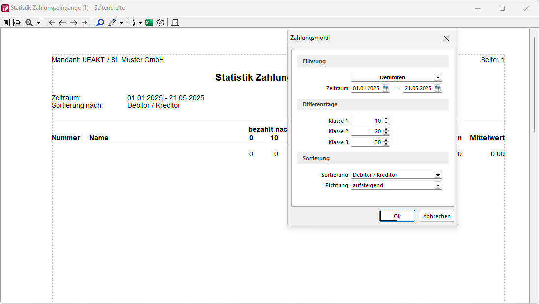

Über die Liste Offene Posten / Auswertungen Offene Posten / Fälligkeitsliste / Zahlungsmoral im Auftrag erhalten Sie eine Statistik über die Zahlungsbereitschaft Ihrer Kunden bzw. über Ihre eigenen Zahlungstätigkeiten gegenüber Ihren Lieferanten.
Abbildung 1.1219: Auswertungen Offene Posten - Zahlungsmoral
Die Liste kann sortiert nach KLNr, Name oder nach dem mittleren, maximalen bzw. minimalen Zahlungsverzug erstellt werden. Erfolgt eine Sortierung nach Zahlungsverzug, steht Ihnen ein zusätzliches Eingabefeld für die Anzahl der anzuzeigenden Datensätze zur Verfügung. D.h., Sie können sich je nach Sortierungsrichtung die höchsten bzw. niedrigsten Zahlen anzeigen lassen.
Die in den Klassen einzustellenden Tage bedeuten Zuordnung ab Anzahl der ermittelten Differenztage.
Wird Klasse 1 mit 10 Tagen belegt, werden die erledigten OPs gezählt, für die Differenztage zwischen ErledigtAm und FälligAm grösser oder gleich 10 und kleiner dem Wert in Klasse 2 ermittelt wurden. Erledigte OPs mit ermittelten Differenztagen kleiner 10 werden in der Spalte 0 gezählt.
In der Auswertung werden die Daten wie folgt ermittelt:
  • Gesamt - Anzahl der OPs
  • Minimum - Die kleinste Zahl der ermittelten Differenztage – kann bei vorfristiger Zahlung auch negativ sein.
  • Maximum - Gibt die grösste Zahl der ermittelten Differenztage aus.
  • Mittelwert - Ergibt den Wert aus der Summe aller ermittelten Differenztage dividiert durch die Anzahl der OPs

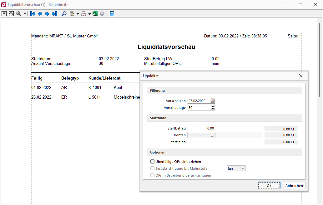

Diese Auswertung Liquiditätsvorschau unter Offene Posten / OP-Auswertungen / Liquiditätsvorschau simuliert für einen bestimmten Zeitraum den Zahlungsein- bzw. Zahlungsausgang zum Fälligkeitstermin. Die entstehenden Salden geben einen ersten Überblick über die finanzielle Lage bei pünktlich vollzogenen Zahlungen.
Abbildung 1.1220: Auswertungen Offene Posten - Liquiditätsvorschau

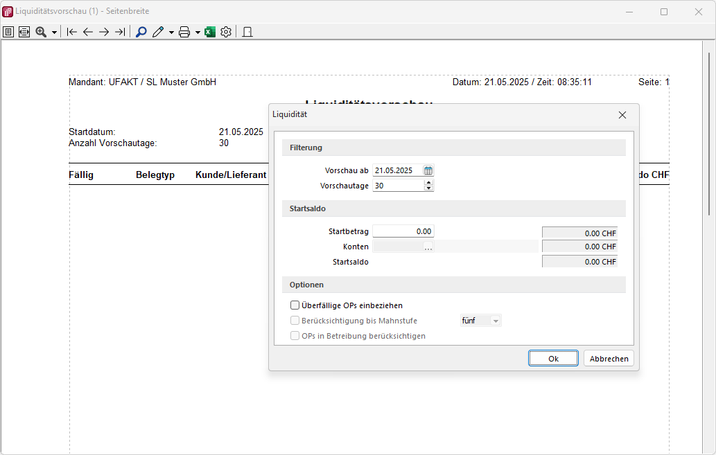

Filterung
Sie legen über das Datum fest, ab wann die Vorschau beginnen soll. Die Vorschautage bestimmen die Länge der Simulation. Optional können hierbei auch überfällige OPs einbezogen werden.
Der Startbetrag stellt den Kontostand aller Finanzkonten dar. Er entspricht dem Startsaldo, anhand dessen der imaginäre Endbestand berechnet wird.
Vorschau ab, Vorschautage - Die Auswertung simuliert für einen bestimmten einzugebenden Zeitraum den Zahlungseingang bzw. Zahlungsausgang zum Fälligkeitstermin.
Startsaldo - Neben dem manuell einzugebenden Startsaldo haben Sie die Möglichkeit, den Saldo ausgewählter Finanzkonten in die Berechnung des Startsaldos einfliessen zu lassen.
Im Feld Konten können Sie dazu einzelne oder mehrere Konten auswählen.
Optional können Sie festlegen, ob überfällige OPs, ggf. bis zu welcher Mahnstufe und/oder in Betreibung befindlich, in die Auswertung einbezogen werden sollen.
Kontenauswahl für Startsaldo - Im Rechnungswesen-OPOS ist es für die Auswertung Liquiditätsvorschau möglich, den Startsaldo der Auswertung aus dem kumulierten Saldo zuvor angegebener Konten zu ermitteln. Es kann ein oder in der Auswahlliste mehrere Konten des Typs Finanzkonto dafür ausgewählt werden. Entsprechend ändert sich der Inhalt des Feldes Konto auf <Mehrere>.
Abbildung 1.1221: Kontenauswahl für Startsaldo Rechnungswesen
Überfällige OPs einbeziehen - Werden bei Markierung mit einbezogen.
Berücksichtigung bis Mahnstufe - Zudem besteht die Möglichkeit, Offene Posten ab einer bestimmten Mahnstufe von der Auswertung auszuschliessen.
OP in Betreibung berücksichtigen - Bei Aktivierter Checkbox Berücksichtigung bis Mahnstufe und gleichzeitiger Auswahl der höchsten verfügbaren, besteht neu nun zusätzlich die Möglichkeit auch OPs in Betreibung zu berücksichtigen.
