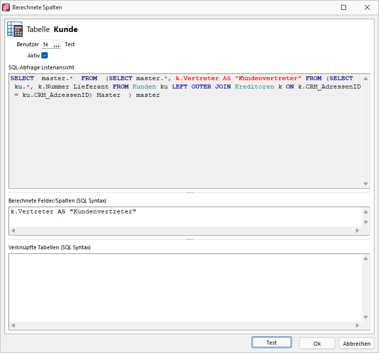

Konfiguration
Die Konfiguration der berechneten Spalten findet über die Vorgabewerte (unter Mandanten-Einstellungen) statt. Für Tabellen bei denen die Möglichkeit der berechneten Spalten nicht zur Verfügung steht, wird der Baumeintrag Berechnete Spalten ausgegraut.
Anlage
Berechnete Spalten werden pro Nutzer (Passwortanmeldung) definiert. Dadurch ist sichergestellt, dass evtl. auftretende Performanceeinbussen durch aufwändig berechnete Felder keine Nutzer beeinflussen, welche die Information nicht benötigen. Eine Ableitung für weitere Nutzer ist natürlich möglich. Über das Deaktivieren der Option „Aktiv“ kann die Anzeige / Berechnung abgeschaltet werden, ohne die bereits eingegebenen Statements zu verlieren (z.B. für Tests).
Berechnete Felder / Spalten (SQL Syntax) Hierüber können Berechnungen mit allen in der Quelltabelle verfügbaren Feldern durchgeführt werden. Z.B. die Darstellung der E-Rechnung E-Mailadresse über eine Funktion unter Verwendung der Kundennummer als Parameter.
Verknüpfte Tabellen (SQL Syntax) Werden Daten aus einer weiteren Tabelle benötigt, kann optional über z.B. ein „LEFT JOIN“ die Haupttabelle mit einer weiteren verknüpft werden. Es muss sichergestellt werden, dass hierdurch keine Doppelten Datensätze angezeigt werden. Z.B. ein „JOIN“ auf die Tabelle „STATISUM“ welche die Monatsumsätze zu einem Kunden ausgibt. Anschliessend können Spalten der verbundenen Tabelle für die Berechnete Felder / Spalten verwendet werden
Abbildung 1.308: Berechnete Spalten
Testbeispiel
ISNULL(st.AUmsatz, 0) AS "Umsatz aktueller Monat",
dbo.SL_fnHoleDebitorERechnungsEMail(master.Nummer) AS "E-Rechnung E-Mail"
LEFT OUTER JOIN STATISUM st
ON master.Nummer = st.Nummer
AND st.BK = 'KU'
AND st.Jahr = DATEPART(YEAR, GETDATE())
AND st.Monat = DATEPART(Month, GETDATE()) 2.6.2

Die Konfiguration der berechneten Spalten findet weiterhin über die Vorgabewerte im Auftrag (unter Einstellungen) statt. Für Tabellen bei denen die Möglichkeit der berechneten Spalten nicht zur Verfügung steht, wird der Baumeintrag Berechnete Spalten ausgegraut.
Anlage
Berechnete Spalten werden pro Benutzer (Passwortanmeldung) definiert. Dadurch ist sichergestellt, dass evtl. auftretende Performance-Einbussen durch aufwändig berechnete Felder keine Nutzer beeinflussen, welche die Information nicht benötigen. Eine Ableitung für weitere Nutzer ist möglich. Über das Deaktivieren der Option Aktiv kann die Anzeige / Berechnung abgeschaltet werden, ohne die bereits eingegebenen Statements zu verlieren (z. B. für Tests).
Bereich Berechnete Felder / Spalten (SQL Syntax) - Hier können Berechnungen mit allen in der Quelltabelle verfügbaren Feldern durchgeführt werden.
Bereich Verknüpfte Tabellen (SQL Syntax) - Werden Daten aus einer weiteren Tabelle benötigt, kann optional über z.B. ein „LEFT JOIN“ die Haupttabelle mit einer weiteren verknüpft werden. Es muss sichergestellt werden, dass dadurch keine doppelten Datensätze angezeigt werden: z.B. ein „JOIN“ auf die Tabelle „DEBITOREN“ welche die Mitarbeiter und Vertreter zu einem Kunden ausgibt. Anschliessend können Spalten der verbundenen Tabelle für „Berechnete Felder / Spalten“ verwendet werden.
Eingabe in Berechnete Felder /Spalten
k.Vertreter AS "Kundenvertreter",
k.Mitarbeiter AS "Kundenmitarbeiter"
Eingabe in verknüpfte Tabellen
LEFT OUTER JOIN [DEBITOREN] k
ON (select Nummer from DEBITOREN where
CRM_AdressenID = master.CRM_Adressen_ID) = k.Nummer
