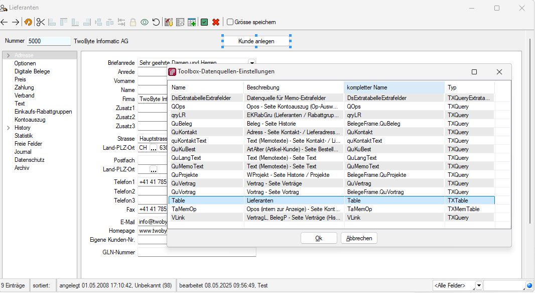

Datenquellen
Datenquellen sind Datenbanktabellen oder Tabellen aus Ergebnismengen, sie finden diese unter Kontextmenü des Toolboxeditors / Toolbox-Datenquellen...
Sie können über das Kontextmenü der rechten Maustaste über den Eintrag Toolbox-Datenquellen einen Auswahldialog aktivieren, der alle verfügbaren Datenquellen des jeweiligen Dialogs auflistet.
Wählen Sie hier die Datenquelle, auf die sich die folgenden Definitionen beziehen.
Abbildung 1.1299: Datenquellen
Die Hauptdatenquelle heisst hierbei immer Table (im obigen Beispiel entspricht das der Tabelle Kunden). Die anderen Datenquellen werden durch die Beschreibung näher erläutert.
Verwendung
Im Bearbeitungsdialog können den Datenquellen verfügbare Makros zugeordnet werden. Dazu auf die entsprechende Datenquelle doppelklicken. Eventuell im Makro verwendete Parameter können mit den jeweiligen Tabellenfeldern verknüpft werden. Es besteht die Möglichkeit auf unterschiedliche Ereignisse der Datenquelle mit Makrofunktionalität zu reagieren (nach dem Einfügen, vor dem Speichern etc.).

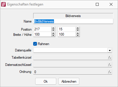

Bildverweis
Abbildung 1.1300: Bildverweis
Datenquelle - Wählen Sie hier die Datenquelle aus, auf deren Felder bei der Berechnung der Formeln in den Eingabefeldern Tabellenkürzel, Datensatzschlüssel und Ordnungszahl zurückgegriffen werden soll.
Tabellenkürzel
- Hier ist das Tabellenkürzel der Tabelle als Zeichenkette anzugeben, z.B. für ein Mitarbeiterbild:
"MW" → Bild aus den Stammdaten (Mitarbeiter)
Datensatzschlüssel
- Hier ist der Datensatzschlüssel als Zeichenkette anzugeben, z.B. für ein Mitarbeiterbild:
{Nr} → in den Stammdaten (Mitarbeiter)
{Mitarbeiter} → in den Belegen
Ordnungszahl - Die eingestellte Ordnungszahl entscheidet, welches Bild des Stammdatensatzes angezeigt wird (Standard = 0).
Als Tabellenkürzel, Datensatzschlüssel und Ordnungszahl können Datenfelder (mit dem Schalter auswählbar) oder Konstanten (numerische, logische) und Zeichenkettenkonstanten eingegeben bzw. ausgewählt werden. (siehe auch Operatoren / Funktionen) Prüfen Sie über das Kontextmenü mit der Auswahl "Test" im Anschluss an Ihre Formeldefinition unbedingt die Richtigkeit der Syntax Ihrer Eingabe (siehe Syntaxprüfung und Formeltest).
