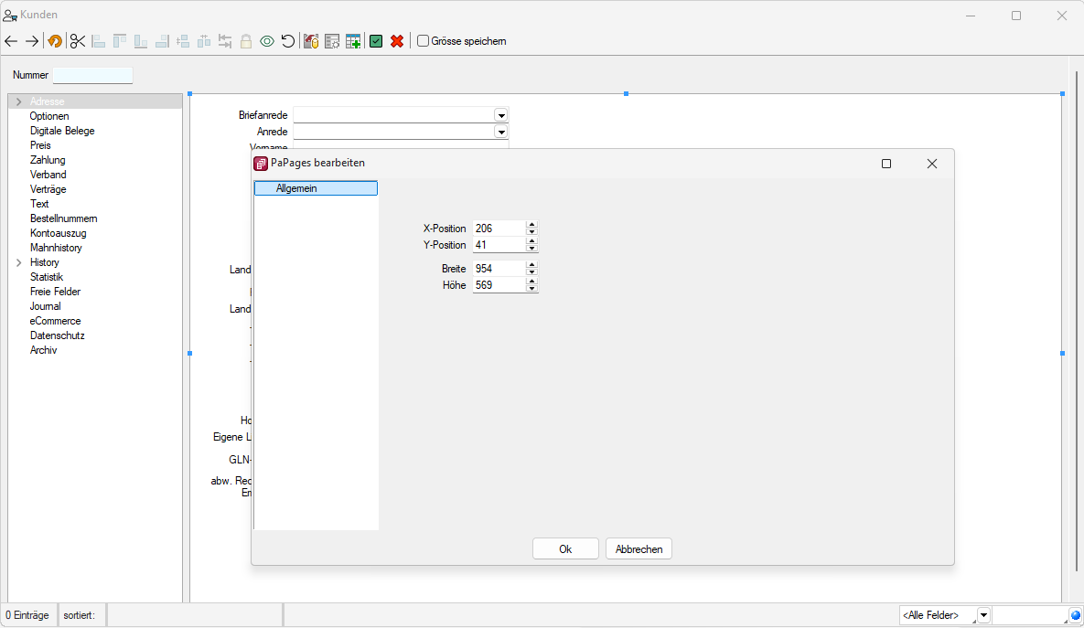

  • Bearbeiten

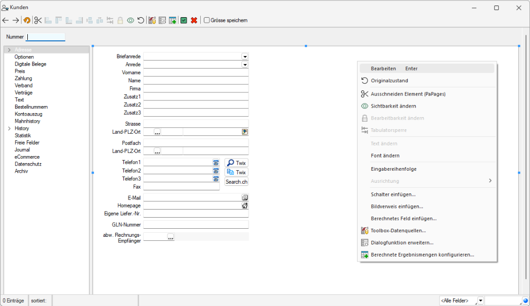

Ein Options-Extrafeld soll auf die Seite Briefadresse übernommen werden. Dazu wird das markierte Element ausgeschnitten.
Abbildung 1.1497: Beispiel Toolbox-Editor
Anschliessend wird zur Seite Briefadresse gewechselt. Dort wird das ausgeschnittene Element per Kontextmenü eingefügt. Wenn nötig, kann auch der Feldtext geändert werden.
Abbildung 1.1498: Beispiel Toolbox-Editor Position ändern

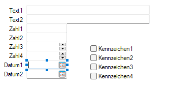

Mehrfachauswahl von Elementen
Sie haben die Möglichkeit, mehrere Elemente für die Bearbeitung und Positionierung zu markieren.
Hierfür stehen zwei Funktionen zur Verfügung:
  • Erweitern der Markierung um das gewählte Element (Ctrl-Taste + Linke Maustaste).
  • Alle Elemente in einem bestimmten Bereich markieren (Shift-Taste + mit gedrückter linker Maustaste einen Bereich ziehen).
Ist mehr als ein Element markiert, gibt es immer ein Hauptelement, was durch blaue Anfasser (kleine Vierecke rund um das Element) markiert ist. Der Rest der Elemente besitzt graue Anfasser.
Abbildung 1.1506: blaue Anfasser
Sie heben die Mehrfachauswahl auf, indem Sie ein anderes Feld (welches nicht markiert ist) ohne gedrückte Ctrl-Taste selektieren oder per Doppelklicken ein beliebiges Feld markieren. Klicken Sie auf eines der Elemente mit den grauen Anfassern (linke Maustaste) und es wird zum neuen Hauptelement. Dabei bleiben alle Markierungen erhalten. Eine Grössenänderung ist nur für das Hauptelement möglich.
