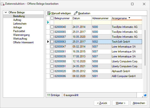

Offene Belege
Zum Zeitpunkt der Datenreduktion müssen alle zu löschenden Belege, die keine Umsatzbelege (Rechnung, Eingangsrechnung) sind, den Übernahmestatus vollständig übernommen haben.
Der Zeitpunkt sollte deshalb so gewählt werden, dass einerseits ein grosser Effekt (viele Daten können gelöscht werden) eintritt, andererseits nicht sehr viele relativ aktuelle Belege mit dem Übernahmestatus offen vorhanden sind.
Wenn solche Belege existieren, werden diese in der folgenden Maske angezeigt und können durch eine nachträgliche Bearbeitung oder sofort manuell erledigt werden.
Abbildung 1.90: Datenreduktion offene Belege
Auf der linken Seite werden in Baumstruktur alle Belegtypen, auf  der rechten Seite in der Liste die dazugehörigen Belege angezeigt.
Ein Doppelklick auf den Beleg öffnet diesen aus der Liste zur Bearbeitung.
  • Sie können die markierten Belege manuell erledigen.
  • öffnet die ausgewählten Belege zum bearbeiten.

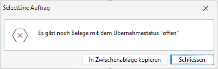

Sind noch offene Belege vorhanden erscheint nachfolgende Fehlermeldung.
Abbildung 1.91: Meldung Übernahmestatus
Sie können die entsprechenden Belege mit oder erledigen.
Wenn alle Belege den Status erledigt haben, können Sie den Schalter betätigen und gelangen so zur Fertigstellung.
