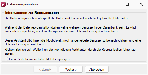

Bei der Reorganisation werden Sie schrittweise vom Programm über mehrere Eingabemasken geführt, wobei Sie mit und die Masken wechseln können.
Informationen zur Reorganisation
Sie erhalten Informationen zur Reorganisation.
Abbildung 1.107: Informationen zur Reorganisation

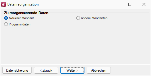

Zu reorganisierende Daten
Sie können getrennt voneinander reorganisieren:
  • die Daten des aktuellen Mandanten
  • die Daten anderer Mandanten
  • die Programmdaten
Abbildung 1.108: Reorganisation Auswahl
In dieser Maske haben Sie über den gleichnamigen Schalter die Möglichkeit, vor der Reorganisation eine Datensicherung durchzuführen.

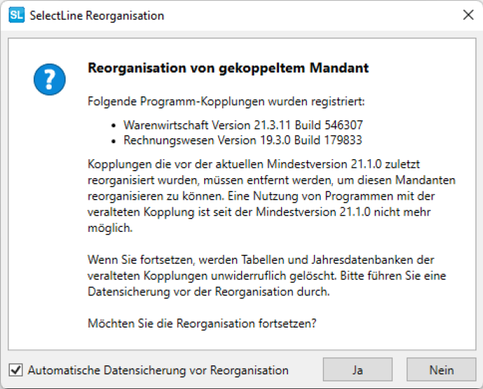

Datenbank-Reorganisation - gekoppelte Mandanten
Ein gekoppelter Mandant wird ab Version 22.2 für alle Anwendungen gemeinsam reorganisiert. Es genügt also nur ein Programm zu starten, um einen gekoppelten Mandanten vollständig zu reorganisieren.
Vor der ersten Reorganisation eines Mandanten wird dieser auf das Vorhandensein verwaister Kopplungen geprüft. Eine verwaiste Kopplung liegt dann vor, wenn die Kopplung eines Mandanten nicht vollständig entfernt oder einfach nicht mehr genutzt wurde und die letzte Reorganisation mit dem nicht mehr genutzten Programm vor der aktuell erforderlichen Mindestversion 21.1 liegt. Um so einen Mandanten reorganisieren zu können, muss die verwaiste Kopplung entfernt werden.
Dazu wird vor der Reorganisation folgender Dialog angezeigt, in dem das Entfernen der Kopplung bestätigt werden kann.
Abbildung 1.109: Reorganisation gekoppelter Mandant
Um Mandanten vor einem Update auf verwaiste Kopplungen zu überprüfen, nutzen Sie bitte den DB-Checker. Dieser prüft ebenfalls auf solche Kopplungen und zeigt dies an.
