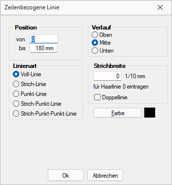

Linie, zeilenbezogen
Abbildung 2.131: Formulareditor Dialog zeilenbezogene Linie
Mit einem Platzhalter für zeilenbezogene Linien können Sie horizontale Linien bzw. Doppellinien erzeugen. Sie erreichen die Funktion über den Schalter oder [Alt] + [L].
Position Verlauf - Tragen Sie als Position die x-Koordinate des Linienbeginns und die x-Koordinate des Linienendes ein. Die zeilenbezogene Linie erscheint in der Höhe der aktuellen Schreibposition. Mit dem Verlauf haben Sie noch die Möglichkeit, eine von drei Positionen innerhalb der aktuellen Zeile auszuwählen.
Linienart - Es sind verschiedene Linienarten als Einfach- und Doppellinie möglich.
Strichbreite - Die Strichstärke kann in Zehntelmillimetern angegeben werden, wobei für Haarlinien eine Null einzutragen ist.
Farbe - Die Farbe der Linie kann mit dem Schalter ausgewählt werden.
In den Programmeinstellungen (siehe Abschnitt Programmeinstellungen) kann der Farbdruck abgestellt werden. Dann erscheinen die Linien zwar in der Bildschirmansicht farbig, aber bei der Ausgabe auf einen Drucker werden schwarze Linien ausgegeben.
