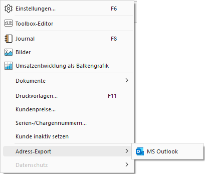

Einstellungen und Funktionen
Weiter stehen in der Funktionsleiste zahlreiche Einstellungsmöglichkeiten und Zusatzfunktionen über den Schalter bzw. [F12] zur Verfügung.
Abbildung 1.1072: Kunde Funktionsmenü
Die Funktionen Einstellungen, Masken-/ Toolbox-Editor, Journal, Balkengrafik und Bilder wurden bereits zu den Artikelstammdaten beschrieben. (siehe Abschnitt Einstellungen und Funktionen)

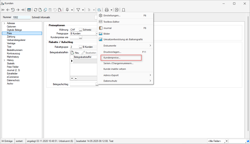

Kundenpreise
Mit der entsprechenden Funktion können Sie für jeden Kunden spezielle Artikelpreise in verschiedenen Währungen mit Rabattstaffeln oder Staffelpreisen festlegen.
Abbildung 1.1073: Kundenpreise
Eine neue Währung wird mit dem Schalter angelegt. Eine Währung wird automatisch gelöscht, wenn alle seine Preise gelöscht wurden.
Im linken Maskenbereich werden alle Artikel angezeigt, für die bereits Kundenpreise für den Kunden angelegt wurden. Legen Sie einen neuen Artikel an, so wird danach sofort der Auswahldialog Währung und der Eingabedialog Preis aufgerufen.
Der rechte Maskenbereich zeigt eine Aufstellung der Kundenpreise des markierten Artikels mit Gültigkeit und Preistyp in der ausgewählten Währung.
Zusätzlich können in dieser Maske zum jeweiligen Kundenpreis mengenabhängige Staffelpreise verwaltet werden. Mit den vorhandenen Schaltern können Sie Preise anlegen, bearbeiten oder löschen.
Über das Systemmenü in dieser Maske können noch zusätzliche Einstellungen getroffen werden.
  • Autom. Öffnen – Maske Kundenpreise öffnet sich automatisch mit beim Aufruf der Kundenmaske
  • Währung vorschlagen – bei Neuanlage von Kundenpreisen wird automatisch die dem Kunden zugeordnete Währung vorgeschlagen. Ist diese beim Kunden nicht eingetragen, wird die Leitwährung des Mandanten verwendet.
Hinweis: Kundenpreise und deren mengenabhängige Staffelpreise können Sie auch über die Belegerfassung anlegen bzw. aktualisieren. Voraussetzung hierfür ist die Aktivierung der entsprechenden Option in den Mandanteneinstellungen. (siehe Abschnitt Belegpositionen )

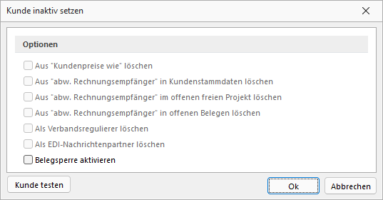

Da der Kunde von mehreren Programmstellen verwendet wird, z.B. als Rechnungsempfänger in Belegen oder für Kundenpreisverweise, sollten Sie mit dem Schalter ”Kunde testen” zunächst immer einen Testlauf starten.
Das Programm prüft den aktiven Datensatz auf seine Verwendung hin und Sie erhalten das Ergebnis in einem Fehlerprotokoll angezeigt.
Sie können so ggf. die erforderlichen Aktionen einleiten, z.B. wenn es für den Kunden noch offene Belege gibt.
Um auszuschliessen, dass die nichtaktiven Kunden indirekt doch noch in Belege eingefügt werden können, sollten Sie die Option ”Belegsperre aktivieren” wählen und die folgenden Verwendungen parallel mit löschen:
Abbildung 1.1074: Kunde inaktiv setzen
Beim Inaktivsetzen eines Kunden wird dieser bereits auf diese Verwendungen überprüft. Zutreffendes wird mit schwarzer, nicht Zutreffendes mit grauer Schrift dargestellt.
Hinweis: Diese Maske ist toolboxfähig. Die Funktion ”Kunde inaktiv setzen” können Sie in der Rechteverwaltung nutzerbezogen sperren.

Adress-Export
Die Funktion Adress-Export öffnet den Dialog zum Export von Adressen nach Microsoft- Outlook bzw. Tobit David.
Nähere Erläuterungen finden Sie hierzu unter Abschnitt Adressen-Export im System-Handbuch der Selectline-Programme.
