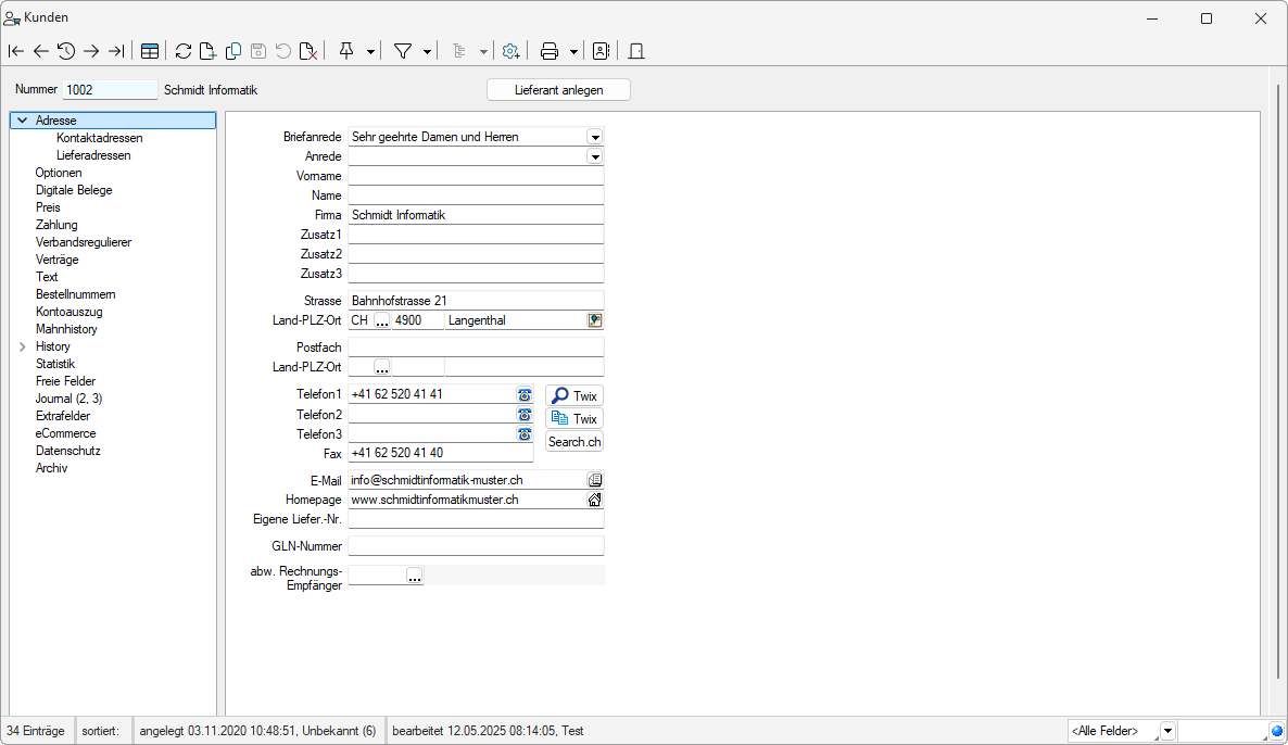

Abbildung 1.1443: Kunde Adresse

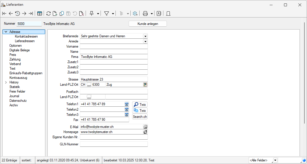

Abbildung 1.1444: Lieferanten Adresse
Eigene Liefer- / Kunden-Nr. - Hier geben Sie die Lieferantennummer ein, unter der Sie bei diesem Kunden geführt werden.
GLN-Nummer - Diese Nummer stellt die internationale Lokationsnummer zur Identifikation von Unternehmen und Unternehmenseinheiten dar (ähnlich wie EAN-Nummer beim Artikel).
Sie wird benötigt z.B. wenn für den Kunden als EDI-Nachrichtenpartner der beleglose Datenaustausch über die EDI-Schnittstelle erfolgen soll.
abw. Rechnungsempfänger - Ist ein abweichender Rechnungsempfänger (muss in den Stammdaten ebenfalls als Kunde erfasst sein) eingetragen, werden Offerten, Aufträge, Packzettel und Lieferscheine für den Originalkunden (Auftraggeber) erstellt.
Teilrechnungen, Rechnungen und Gutschriften werden dann bei der Belegübergabe/-nahme automatisch ohne Nachfrage an den abweichenden Rechnungsempfänger adressiert. Der Originalkunde wird in diesen Belegen als Referenzkunde geführt. In der Beleg-History zum Kunden kann man dann die Anzeige über die Option Referenzkunde wahlweise filtern.
Beispielhaft hierfür sind Filialen eines Kunden, die selbst bestellen und auch beliefert werden, die Rechnungsabwicklung aber über den Hauptsitz der Firma erfolgt.
Mosaic-Partner - Wählen Sie hier den jeweiligen Partner für den Datenaustausch.
Lieferant / Kunde anlegen - zeigen
Soll ein Kunde gleichzeitig auch ein Lieferant sein oder umgekehrt, können Sie mit dem vorhandenen Schalter Lieferant (Kunde) anlegen den jeweils anderen Datensatz anlegen oder ihn einem bereits angelegten zuordnen. Typische, den jeweils anderen Personenkreis betreffende Daten müssen überprüft und ggf. manuell erfasst / geändert werden.
Beim Zuordnen zu einer vorhandenen Adresse wird geprüft, ob zu beiden Adressen bereits Kontaktadressen angelegt sind. Optional können Sie diese dabei mit übernehmen oder löschen.
Kunde und Lieferant benutzen dann den selben Adressdatensatz. Ist ein jeweils anderer Datensatz angelegt, wechselt die Beschriftung des Schalters auf Lieferant (Kunde) anzeigen und die Nummer des Kunden bzw. Lieferanten wird Ihnen neben dem Schalter angezeigt.
Durch Klick auf den Schalter rufen Sie die Stammdatenmaske des zugehörigen anderen Datensatzes auf.
Hinweis: Über das Funktionsmenü Einstellungen und Zusatzfunktionen F12 haben Sie mit der Funktion Kopplung mit Lieferant... aufheben die Möglichkeit, die Zuordnung eines Kunden zu einem Lieferant (Debitorischer Kreditor) wieder aufzuheben.
Dabei wird für den jeweils aktiven Stammdatensatz ein neuer leerer Adressdatensatz angelegt und die Stammdaten müssen neu erfasst werden.
