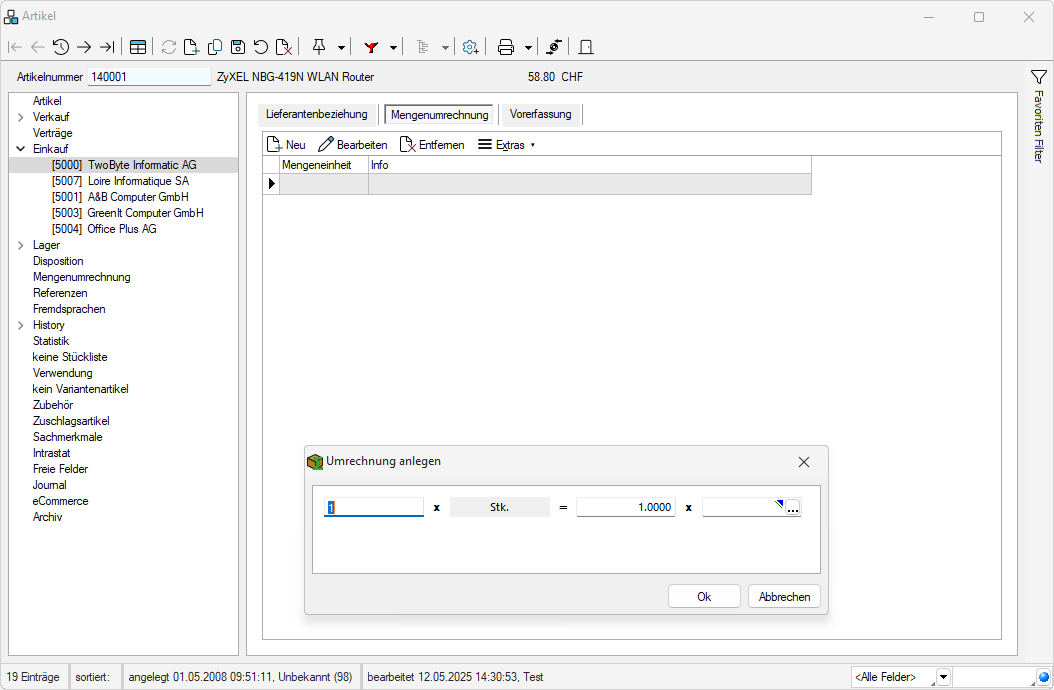

Diese nicht allgemeingültigen Mengenumrechnungen können Sie sowohl verkaufsseitig (auf der Seite Mengenumrechnung) als auch einkaufsseitig (auf der Seite Einkauf / Lieferantenbeziehung) hinterlegen.

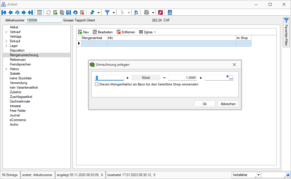

Jeder Datensatz dieser Tabellen enthält eine Umrechnungsvorschrift zwischen der Standardmengeneinheit des Artikels und einer anderen Mengeneinheit.
Geben Sie im linken Eingabefeld den Faktor für die Standardmengeneinheit ein, rechts den Faktor für eine andere Mengeneinheit und schliesslich im rechten Eingabefeld die andere Mengeneinheit.
Abbildung 1.579: Mengenumrechnung
5 Stück = 1 Karton (mit Stück als Standardmengeneinheit)
1 Karton = 5 Stück (mit Karton als Standardmengeneinheit)
Optional können Sie festlegen, dass dieser Mengenumrechnungsfaktor als Basis in den SelectLine-Shop übernommen werden sollen (nicht im Einkauf). Diese Option ist nicht zulässig für Umrechnungseinheiten, die kleiner als die Standardmengeneinheit des Artikels sind.
