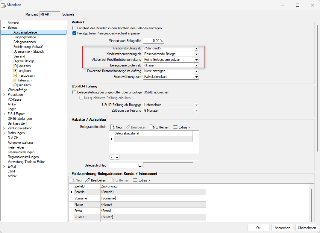

Voreinstellungen hinsichtlich der Warnmeldung bzw. des Umfanges der Kreditlimitprüfung treffen Sie unter Mandant / Einstellungen (Seite Belege).
Abbildung 1.1430: Mandant Ausgangsbelege

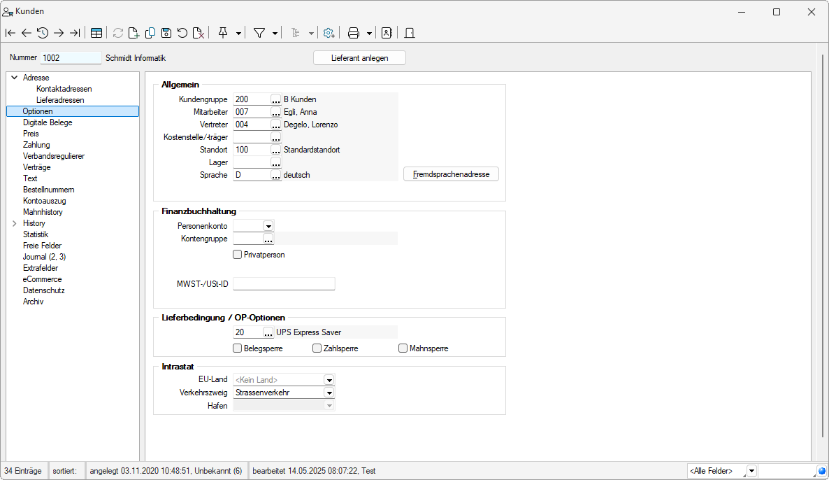

Wollen Sie einem Kunden nichts mehr verkaufen, geben Sie ihm die Kreditlimitvorgabe 0,01 oder setzen in Ebene Kunden / Optionen die Belegsperre.

Abbildung 1.1432: Kunde Optionen Belegsperre

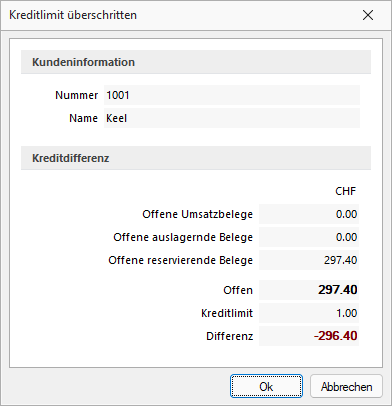

Die individuelle Kreditlimitwarnung, welche Sie im Kundenstamm auf der Seite Preis durch Eingabe eines Wertes im Feld Kreditlimit definieren, bietet Ihnen die Möglichkeit, sich bei der Erstellung von Belegen über ein Überschreiten des Kreditlimits informieren zu lassen. Eine perfekte Ergänzung zur Hinweismeldung bietet nun die Möglichkeit, direkt eine Belegsperre setzen zu können, ohne dafür in den Kundenstamm wechseln zu müssen.
Abbildung 1.1433: Kreditlimit überschritten

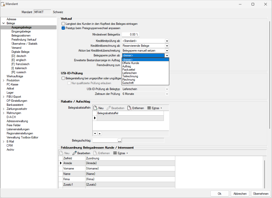

Für die Verwendung dieser Funktion steht eine Mandanteneinstellung zur Verfügung, die Sie auf der Seite Ausgangsbelege finden.
Überlegen Sie fest, wie und ob das Programm die Option zum Setzen einer Belegsperre in der entsprechenden Hinweismeldung aktivieren soll.
Prüfung der Belegsperre ab einem definierten Belegtyp
Für Kunden mit einer Belegsperre bietet SelectLine Ihnen nun eine Möglichkeit in diesem Bereich, damit gewisse Belege erstellt werden können.
Hierfür existiert eine zusätzliche Mandanteneinstellung, mit der Sie genau definieren können ab welcher Stelle in Ihrer Belegkette die Belegsperre greifen soll. So ist es beispielsweise trotz einer Belegsperre möglich, Offerten zu erstellen, wenn die Prüfung der Belegsperre ab dem Auftrag erfolgt.
Abbildung 1.1434: Belegsperre prüfen ab
