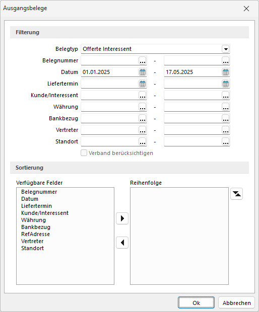

In den Menüpunkten Auswertungen / Belege / Ausgangs- und Eingangsseite / Aus- / Eingangsbuch und Offene Belege erhalten Sie eine Liste aller Belege des ausgewählten Typs mit deren errechnetem Gesamtwert bzw. aller noch nicht vollständig übernommenen Belege des ausgewählten Typs.
Abbildung 1.1470: Auswertung Ausgangsbelege
Filterung
Wählen Sie die Belegart aus, für die Sie ein Aus- / Eingangsbuch oder eine Übersicht der offenen Belege drucken wollen. Selektiert nach der eingestellten Belegart werden Ihnen die möglichen Belege für eine Von-bis-Auswahl angeboten.
Weitere Einschränkungen sind möglich:
- Belegnummer
- Datum
- Liefertermin
- Kunden / Interessent / Lieferant
- Währung
- Bankbezug
- RefAdresse
- Vertreter
- Standort
Verband berücksichtigen - Mit der Option
erreichen Sie, dass die Auswertung
für die Verbandsmitglieder über den Verbandsregulierer
erfolgt.
Sortierung
Sie können die Ausgabe beliebig sortieren. Wenn nichts eingestellt ist, erscheinen die Belege in der Reihenfolge ihrer Erfassung.
Für eine zweistufige Sortierung können Sie, mit entsprechend ausgewählter
Druckvorlage, die Liste mit Gruppensummen erstellen lassen.
Wählen Sie dazu das Feld aus, nach dem sortiert werden soll und übernehmen Sie
es mit dem Schalter
Im Feld Sortierung steht nun das ausgewählte Feld mit Sortiermerkmal. Mit dem
Schalter
können Sie die Sortierrichtung wechseln.
Auch mehrere Sortierkriterien sind zulässig. Führen Sie den Ablauf wie oben beschrieben einfach mehrere Male durch.
Die Priorität der Sortierung wird von oben nach unter bestimmt.
Hinweis: In den Auswertungen "Offene Belege" können die Belege mit dem Status "In Bearbeitung" optional mit einbezogen werden.
