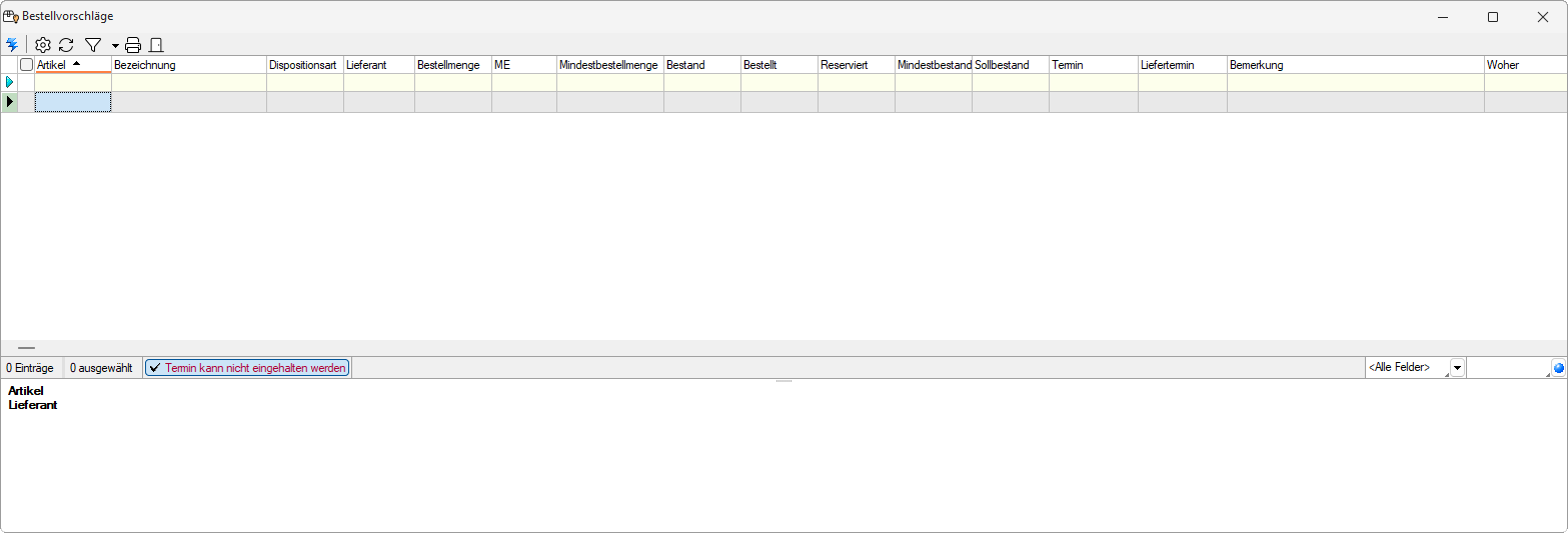

In der Spalte Woher der oberen Vorschlagsliste wird die Belegnummer der verknüpften Auftragsposition mit angezeigt, wenn keine Zusammenfassung eingestellt ist.
In der unteren Tabelle werden zur markierten Bestellposition alle offenen Aufträge bzw. reservierenden Belege getrennt nach Belegtyp angezeigt.
Abbildung 1.1471: Vorschlagsliste Bestellung
Hinweis: Die vorgeschlagenen Bestellmengen werden ggf. vom Programm aufgrund abweichender Mindestbestellmengen bzw. Losgrössen (Mindest-Bestellverpackungseinheiten) der Lieferanten angepasst. Der Anpassungsgrund wird in der Spalte "Bemerkung" in der oberen Tabelle angezeigt.
Tabelle der Bestellvorschläge
In der oberen Tabelle der Bestellvorschläge werden alle Artikel aufgelistet, die nach den eingegebenen Kriterien bestellt werden sollten. Die Werte in den Spalten Lieferant und Bestellmenge sind Vorschläge des Programms und können vom Anwender geändert werden. Die Bestellmenge wurde beim Vorschlag so angepasst, dass sie die Einkaufskonditionen (Mindestbestellmenge, Losgrösse) des Lieferanten erfüllt. Wurden Mengenänderungen durchgeführt, werden sie in der Spalte Bemerkung dokumentiert. Die Spalte Bestellmenge zeigt den Mengenvorschlag in der Mengeneinheit aus den Artikelstammdaten an. Mit dem Kontextmenüpunkt Bestandsinfo kann man zum aktuellen Artikel detailliertere Bestandsinformationen erhalten.
In der unteren Tabelle werden, abhängig von der Dispositionsart des in der oberen Tabelle aktiven Artikels, weitere Informationen angezeigt. Bei Artikeln mit wird das Artikelkonto angezeigt. Bei Artikeln mit werden die reservierenden Belegpositionen angezeigt.
