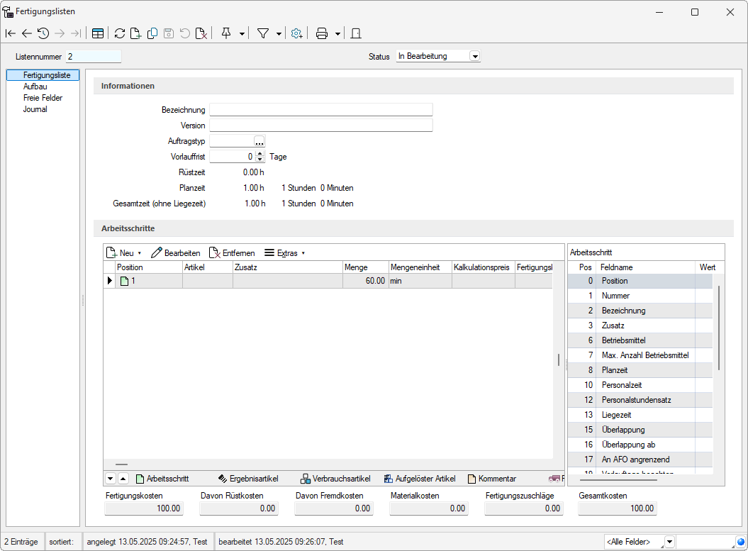

Fertigungslisten
Unter Produktion / Produktionsplanung / Fertigungslisten finden Sie die Fertigungslisten .
Eine Fertigungsliste beschreibt eine oder mehrere Arbeitsschritte mit Zeiteinheiten zur Abarbeitung eines Auftrages. Sie bildet das Grundgerüst für den Fertigungsauftrag. In der Fertigungsliste werden nicht nur die einzelnen Arbeitsschritte erfasst, sondern auch die dafür benötigten Materialien (Verbrauchsartikel). So kann man jedem Arbeitsschritt die Verbrauchsartikel zuordnen. In der Fertigungsliste wird auch mindestens ein Ergebnisartikel definiert.
Abbildung 1.1280: Produktion Fertigungslisten
Informationen
In der Groupbox Informationen sind die wichtigsten Daten zu der Fertigungsliste zu sehen.
Bezeichnung - umschreibt in Kurzform den Arbeitsplan.
Version - dient als Zusatz-Information zur Unterscheidung ähnlicher Fertigungslisten.
Auftragstyp - Bezeichnung des Auftragstyp
Vorlauffrist - Angaben in Tagen
Rüstzeit / Planzeit - Gesamtzeit (ohne Liegezeit) - Die abgebildeten Zeiten und Kosten beziehen sich auf die Gesamtzahl der in der Fertigungsliste entstanden Ergebnisartikel.
Im Zusammenhang mit dem Auflösen von Fertigungslisten, wurde die Möglichkeit geschaffen, dass Ergebnisartikel die innerhalb eines Fertigungsauftrages entstehen, auch als Verbrauchsartikel in dem gleichen Auftrag genutzt werden können. Wird ein Artikel im Fertigungsauftrag sowohl als Verbrauchsartikel als auch als Ergebnisartikel verwendet, so entfällt die Möglichkeit der Preisfindung über die Wichtung. Hier wird dann nur ein absoluter Wert angegeben, der aus dem Artikelstamm gezogen wird oder manuell eingegeben werden kann.
Neben der Fertigungsliste, die unter Arbeitsschritte zu finden ist, sieht man eine Detailanzeige zu der zuvor ausgewählten Position der Fertigungsliste. Die Arbeitsschritte und alle Unterartikel sind auf der jeweiligen Ebene über die beiden Pfeile am unteren Rand der Liste verschiebbar. Dabei ändert sich der selbstvergebene Positionstext nicht. Die interne Position wird angepasst.
Über den Status in der Kopfzeile des Dialoges kann der Zustand einer Fertigungsliste geändert werden.
Folgende Statis stehen zur Verfügung:
- In Bearbeitung - Es werden Änderungen an der Fertigungsliste vorgenommen.
- Freigegeben - Die Fertigungsliste kann für Fertigungsaufträge verwendet werden.
- Gesperrt - Die Fertigungsliste darf nicht mehr verwendet werden.

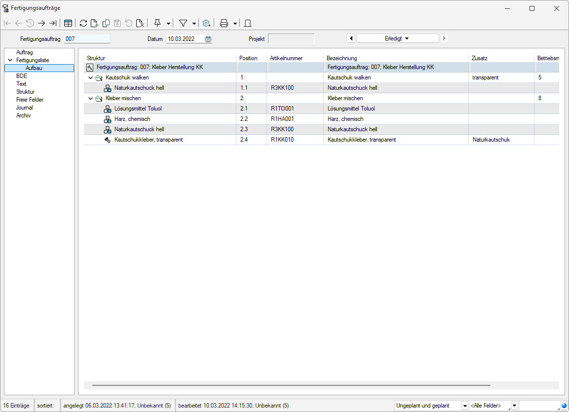

Im Fertigungsauftrag sowie im Artikelstamm kann über den Eintrag Aufbau die komplette Fertigungsliste mit allen Unterebenen betrachtet werden. Mit dieser Ansicht können Sie sich schnell einen Überblick über die für den Artikel notwendigen Verbrauchsartikel sowie die durchzuführenden Arbeitsschritte verschaffen.
Um den Informationsgehalt der Seite Aufbau von Fertigungslisten zu erhöhen, haben Sie über den Spalteneditor die Möglichkeit, sich zusätzliche Informationen einzublenden. Es stehen für die Artikel die Felder Pos.Nr., Artikelnummer, Bezeichnung, Zusatz und Typ zur Verfügung. Für Arbeitsschritte können die Felder Pos.Nr., Bezeichnung, Zusatz, Betriebsmittel, RessourcenId und Zeilentyp eingeblendet werden.

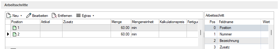

Arbeitsschritte
In der Fertigungsliste werden nicht nur die einzelnen Arbeitsschritte erfasst, sondern auch die Positionen gemäss nachfolgender Abbildung..
Abbildung 1.1283: Arbeitsschritte Neu Auswahl
Unter Arbeitsschritte können Sie folgende Auswahl treffen:
- Arbeitsschritt - Sie erstellen einen neuen Arbeitsschritt
- Arbeitsschritt aus Vorlage - Sie wählen einen unter Arbeitsschritt-Vorlagen erstellten Arbeitsschritt aus
- Verbrauchsartikel - Hier fügen Sie einen entsprechenden Verbrauchsartikel hinzu
- Fremdfertigungsartikel - Hier fügen Sie einen entsprechenden Fremdfertigungsartikel hinzu
- Ergebnisartikel - Hier fügen Sie einen entsprechenden Ergebnisartikel hinzu
- Aufgelöster Artikel - Hier definieren ob Sie die Position als aufgelöster Artikel übernommen werden soll
- Kommentar - Erstellen Sie zu der gewählten Position einen Kommentar

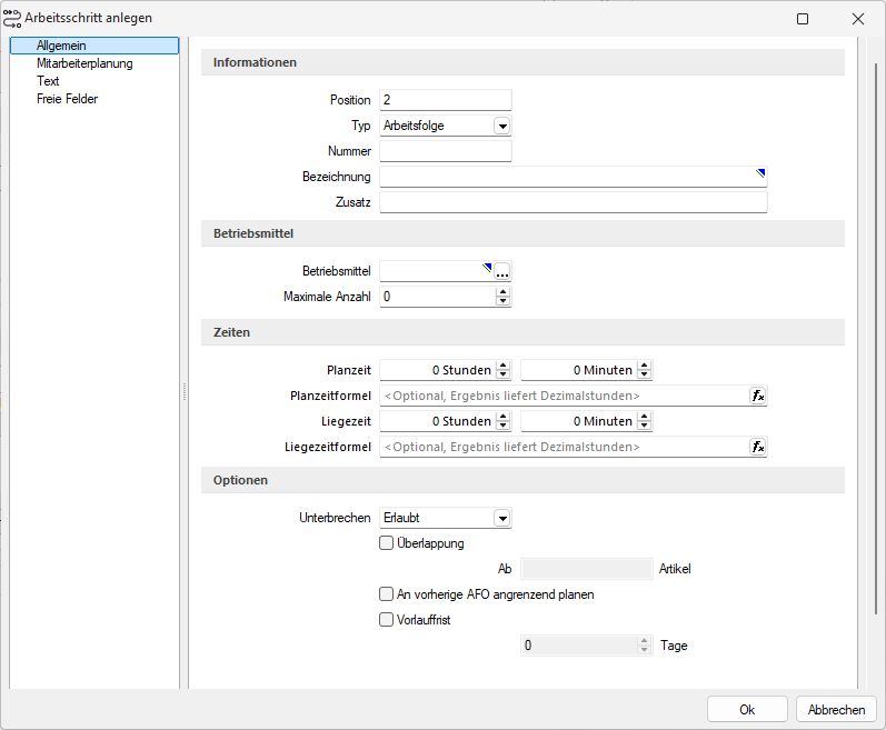

Sie erstellen hier einen neuen Arbeitsschritt gemäss Ausführungen unter Arbeitsschritte in der Fertigungsliste.
Abbildung 1.1284: Produktion Fertigungslisten Neuer Arbeitsschritt
Unterbrechungsfrei planen mit Pausen - Bei Produktionsschritten haben Sie bei der Option Unterbrechungsfrei drei Möglichkeiten für die Planung zur Auswahl. Neben Verboten und Erlaubt steht Ihnen Variante Nur Pausen zur Verfügung.
Abbildung 1.1285: Unterbrechnungsfrei Planen
Wird diese Option gesetzt, so wird der Fertigungsauftrag auch bei Arbeitsschritten, welche nicht innerhalb der im Kalender eingetragenen Zeiten verplant werden können, regulär eingeplant. Bei der Option Verboten wird der Auftrag priorisiert eingeplant

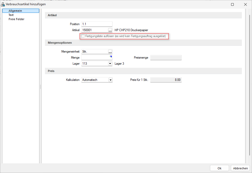

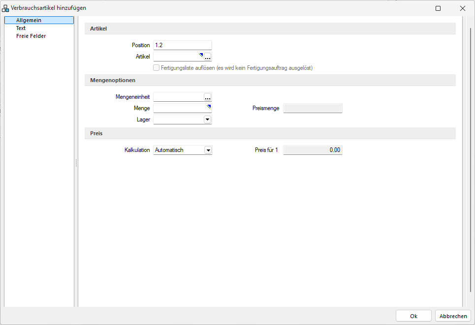

Hier können Sie dem Arbeitsschritt Verbrauchsartikel hinzufügen.
Ab Version 21.3 haben Sie die Möglichkeit, in den Verbrauchsartikeln des Fertigungsauftrages, Preismengenartikel als Verbrauchsartikel zu nutzen.
Abbildung 1.1287: Produktion Fertigungslisten Verbrauchsartikel hinzufügen
Sie haben hier die Option, eine Menge und eine Preismengeneinheit für den Artikel anzugeben. Diese Angaben vereinfachen die Erstellung von Fertigungslisten mit gleichen Artikeln, aber unterschiedlichen Preismengen.

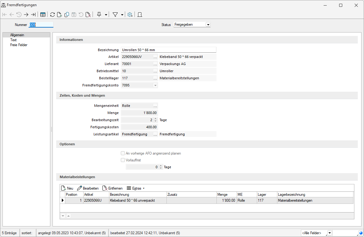

Hier können Sie dem Arbeitsschritt einen Fremdfertigungsartikel hinzufügen.
Abbildung 1.1288: Produktion Fertigungslisten Fremdfertigungsartikel hinzufügen
Wenn Sie Artikel nicht im Ganzen in Ihrer eigenen Produktion fertigen können, haben Sie mit der Fremdfertigung die Möglichkeit, einzelne Arbeitsschritte auszulagern und diese bei einem Fremdfertiger durchführen zu lassen.

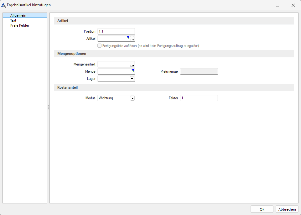

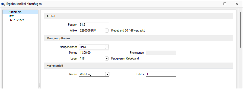

Hier können Sie dem Arbeitsschritt einen Ergebnisartikel hinzufügen.
Abbildung 1.1289: Produktion Fertigungslisten Ergebnisartikel hinzufügen
Ergebnisartikel = Verbrauchsartikel in Fertigungslisten und Fertigungsaufträgen - In Fertigungslisten und Fertigungsaufträgen können Fertigungsartikel in einem Auftrag bzw. einer Fertigungsliste sowohl als Ergebnisartikel als auch als Verbrauchsartikel genutzt werden.
Abbildung 1.1290: Produktion Fertigungslisten Ergebnisartikel hinzufügen
Es können mehr Ergebnisartikel produziert als verbraucht werden. Die Überproduktion wirkt sich dann als Abzug auf die Gesamtkosten des Fertigungsauftrages aus.

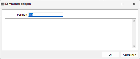

Hier können Sie dem Arbeitsschritt einen Kommentar hinzufügen.
Abbildung 1.1291: Produktion Fertigungslisten Kommentar hinzufügen
