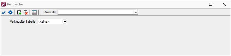

Die Recherche in der Maske Stammdaten / CRM / Adressen dient zur Selektion von Adressen für bestimmte Aktionen, z.B. dem Erstellen eines Serienbriefes.
Abbildung 1.1106: CRM-Recherche
Die Funktionsweise des Dialoges verhält sich ähnlich dem Filter in Tabellen. Im Feld "Auswahl" können Sie einen Namen hinterlegen,
unter dem die Recherche gespeichert wird und mit dem diese erneut ausgewählt
werden kann.
Alle gespeicherten Recherchen lassen sich über das Dropdownmenü am Schalter "Recherche" zur Auswahl aufrufen.
Verknüpfte Tabellen - Mit der Auswahl einer der Tabellen, Debitoren, Kreditoren oder Interessenten, stehen Ihnen zusätzliche Felder aus diesen Tabellen für Ihre Recherche zur Verfügung, z.B. für die Suche aller Kundenadressen einer Kundengruppe oder eines Vertreters.
Über die Option "Kontaktadressen für diese Auswahl ermitteln" erreichen Sie, dass anstelle der Kunden-/Lieferanten- bzw. Interessentenadressen nur deren zugeordnete Kontaktadressen das Ergebnis für die Recherche liefern.
Mit Auswahl der Tabellen Debitoren bzw. Kreditoren wird im unteren Bereich der Maske zusätzlich das Optionsfeld "Kaufmännische Abfrage" angezeigt. Ist keine der Tabellen ausgewählt, können Sie Ihre Recherche nur über die Felder der Adresstabelle aufbauen.
In der Feldauswahl stehen Ihnen alle Felder der Adresstabelle und ggf. der verknüpften Tabelle zur Verfügung, für Sie die mit den Schaltern "und" / "oder" eine beliebige Verknüpfung aufbauen oder erweitern können.
